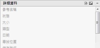

「外部參考」選項板下面的資料窗格可設為顯示所選檔案參考的檔案參考性質或預覽影像。
會顯示以下選項。
顯示「詳細資料」模式時,會報告所選檔案參考的性質。每個檔案參考都有性質的核心集,且某些檔案參考 (如參考的影像) 會顯示特定於該檔案類型的性質。詳細資料的核心集包括參考名稱、狀態、檔案大小、檔案類型、建立日期、儲存路徑,如果是已安裝 Autodesk Vault 的用戶端 (不適用於 AutoCAD LT),則可於路徑和檔案版本處取得這些資訊。可以對某些性質進行編輯。
顯示檔案參考名稱。只有選取單一檔案參考時才可編輯此性質。如果選取多個檔案參考,參考名稱將展示 *Varies*。此性質對於所有檔案參考都可編輯。
展示檔案參考已載入、已卸載還是未找到。此性質無法編輯。
展示所選檔案參考的檔案大小。不會顯示已卸載或未找到的檔案參考的大小。此性質無法編輯。
指示檔案參考是貼附或覆疊、影像檔類型、DWF/DWFx 參考底圖、DGN 參考底圖還是 PDF 參考底圖。此性質無法編輯。
但是,如果檔案參考為 DWG 外部參考,則可以切換「貼附」或「覆疊」性質。
顯示檔案參考上次修改日期。如果檔案參考已卸載或未找到,則不會顯示此日期。此性質無法編輯。
顯示所選檔案參考的絕對路徑。此性質無法編輯。
顯示所選檔案參考的儲存位置。這是儲存參考檔案的位置,而不一定是「尋找位置」。按一下「開啟」按鈕可顯示「開啟」對話方塊,您可以在其中選取不同的路徑或檔名。您也可以直接在路徑欄位鍵入路徑。如果新路徑有效,這些變更將儲存至「儲存路徑」性質中。
「檔案版本」性質由 Autodesk Vault 用戶端定義。僅當您登入 Vault 後,此性質才會顯示。
如果您選取參考的影像,則將顯示其他性質。任何加入的影像性質都不可編輯。

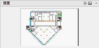

僅當從「檔案參考」窗格中選取單一檔案參考時,才會顯示預覽影像。此資料窗格無其他控制項。未選取任何參考檔案時,「預覽」窗格將顯示實體灰色欄位。如果無可用的預覽,則會在窗格的中心顯示文字「預覽無法使用」。
「詳細資料/預覽」窗格之下為訊息欄位,提供有關某些所選檔案參考的資訊。選取一個或多個巢狀參考時,將顯示與檔案參考相關的資訊。如果您決定變更檔案參考的名稱,也會顯示訊息。
