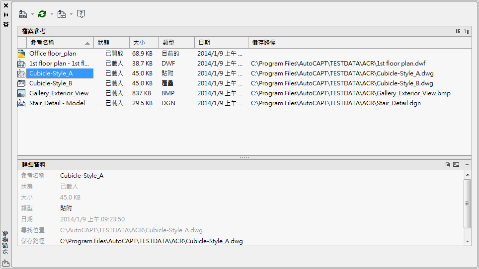

檔案參考
- 「清單」與「樹狀檢視」按鈕
按一下這些按鈕在清單與樹狀檢視之間切換。
- 參考檔案清單
- 在目前圖面中顯示參考清單,包括狀態、大小、建立日期等資訊。
按兩下檔名以進行編輯。按兩下「類型」下的儲存格,以變更路徑類型。
詳細資料
顯示所選參考的資訊或預覽影像。
- 「詳圖顯示」和「縮圖預覽」按鈕
按一下這些按鈕將詳圖顯示轉換至縮圖預覽。
- 預覽影像
- 展示「檔案參考」下所選檔案的縮圖影像。
- 詳圖顯示
- 提供有關「檔案參考」下所選檔案的資訊。透過按一下右欄,您可以修改部分資訊。
