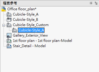

「清單檢視/樹狀檢視」窗格 (「外部參考」選項板)
列示目前圖面內的所有檔案參考。
可以在清單中或在樹狀結構中顯示這些檔案參考。

樹狀檢視
樹狀視圖的頂層永遠展示目前圖面。參考檔案顯示在下一層。可以開啟包含自己的巢狀檔案參考的參考檔案,以展示更深層級。在樹狀視圖中進行選取時,一次只能選取一個檔案參考。
