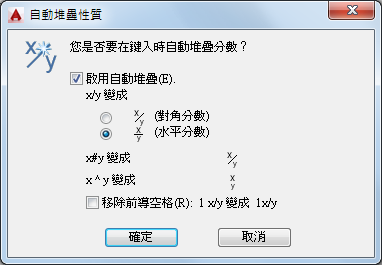

「自動堆疊性質」對話方塊
設置自動堆疊字元的預設。
選項清單
會顯示以下選項。
啟用自動堆疊
在脫字記號、斜線或井字號之前或之後自動堆疊數值字元。例如,如果在非數字字元或空格之前輸入 1#3,則輸入的文字自動堆疊為對角線分數。
對角分數
在「自動堆疊」打開時,將斜線字元轉換成對角分數。
水平分數
在「自動堆疊」打開時,將斜線字元轉換成水平分數。
註: 不論「自動堆疊」是打開或關閉的狀態,井字號都一定會轉換成對角分數,根號字元則會轉換成公差格式。
移除前導空格
移除整數與分數之間的空格。
