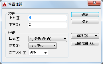

編輯文字、堆疊類型、對齊方式以及堆疊文字的大小。
若要開啟「堆疊性質」對話方塊,請選取堆疊文字,按一下滑鼠右鍵,然後在快顯功能表中按一下「堆疊性質」。
您可以個別編輯上方和下方的文字。「外觀」選項控制堆疊型式、位置,以及堆疊文字的文字大小。
會顯示以下選項。
變更堆疊分數的分子與分母。
編輯堆疊分數中上面的數字或分子。
編輯堆疊分數中下面的數字或分母。
編輯堆疊分數的型式、位置或文字大小。
指定堆疊文字的型式格式:水平分數、對角分數、公差和小數。
指定分數的對齊方式。預設是置中對齊。物件中所有堆疊文字均使用相同的對齊方式。
控制堆疊文字的大小為目前文字型式大小的某個百分比 (從 25% 到 125%)。
顯示「自動堆疊性質」對話方塊。「自動堆疊」只會堆疊在根號 (^)、反斜線 (/) 或井字號 (#) 之前或之後的堆疊數值字元。若要堆疊非數字字元或是包含空格的文字,選取文字,然後選擇文字編輯器快顯功能表中的「堆疊」。
