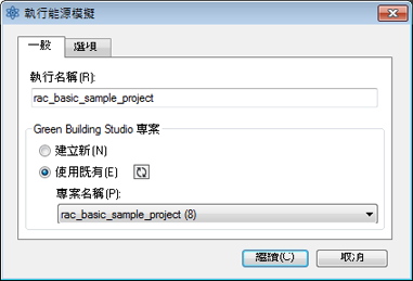

Autodesk Green Building Studio 使用專案概念,作為儲存您模型模擬執行的方法。專案定義建築類型 (例如學校、單一族群住宅、辦公室)、專案作業明細表 (例如,預設,24 小時、7 天) 和專案位置。這些變數定義於步驟 2 中的能源設定。
若要取得更多資訊,請造訪 Green Building Studio 說明,然後搜尋「建立新專案」。
若要取得更多資訊,請造訪 Green Building Studio 說明,然後搜尋「加入公用程式帳單資料」。
按一下「繼續」,執行模擬。
