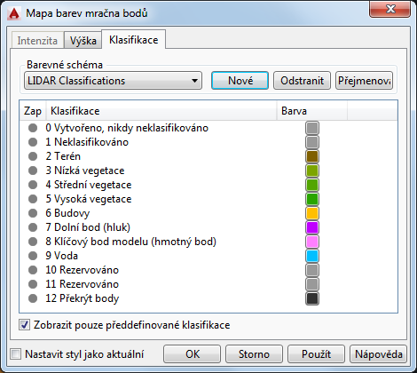

Upraví nastavení barevného schématu pro styl Klasifikace u mračen bodů.
Styly Intenzita, Výška a Klasifikace obarvují mračno bodů na základě relevantních bodových dat v mračnu bodů. Můžete vybrat předdefinovaná barevná schémata, jako jsou Spektrum nebo Zemina, nebo vytvořit vlastní schémata. Ke stylům Intenzita a Výška můžete přiřadit stejné barevné schéma nebo lze ke každému z nich přiřadit jiné schéma. Styl Klasifikace má samostatnou sadu schémat.
Zobrazí se následující možnosti.
Zobrazí seznam barevných schémat definovaných pro styl Klasifikace. Vyberte předdefinované barevné schéma nebo vytvořte vlastní.
Zaškrtnutím a zrušením zaškrtnutí tohoto políčka zobrazíte, respektive skryjete specifické klasifikace.
Klikněte na barvu, kterou chcete změnit.
