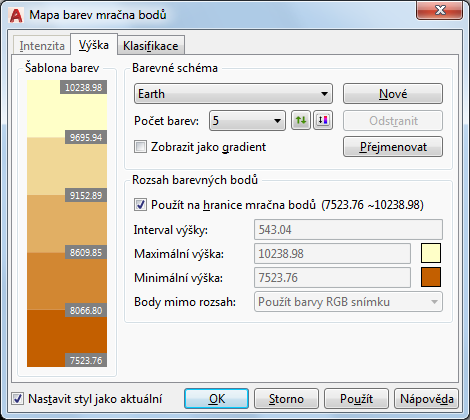

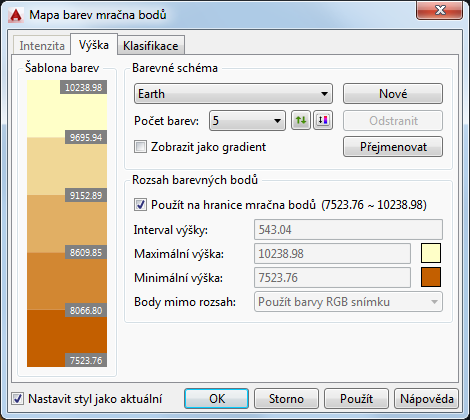

Upraví nastavení barevného schématu pro styly Výška u mračen bodů.
Styly Intenzita, Výška a Klasifikace obarvují mračno bodů na základě relevantních bodových dat v mračnu bodů. Můžete vybrat předdefinovaná barevná schémata, jako jsou Spektrum nebo Zemina, nebo vytvořit vlastní schémata. Ke stylům Intenzita a Výška můžete přiřadit stejné barevné schéma nebo lze ke každému z nich přiřadit jiné schéma. Styl Klasifikace má samostatnou sadu schémat.
Zobrazí se následující možnosti.
Zobrazuje rozsah hodnot barev, které budou použity u mračna bodů. Zde můžete kliknout na barvu, kterou chcete změnit.
Vypíše seznam všech barevných schémat definovaných ve výkresu. Vyberte předdefinované barevné schéma nebo vytvořte vlastní.
Určuje počet barev v barevném schématu.
Obrátí pořadí barev v šabloně barev.
Znovu nastaví rozsah šablony barev na základě první a poslední barvy.
Určuje, zda se šablona barev má použít jako gradient nebo jako samostatné proužky barev.
Nastaví rozsah na nejvyšší a nejnižší hodnotu výšky v mračnu bodů.
Nastaví interval výšky pro každou barvu na barevné šabloně. Když tuto hodnotu změníte, maximální výška se přepočítá.
Nastaví maximální výšku, ke které se namapuje barevné schéma. Když tuto hodnotu změníte, interval výšky se přepočítá.
Nastaví minimální výšku, ke které se namapuje barevné schéma. Když tuto hodnotu změníte, interval výšky se přepočítá.
Nastaví zobrazení pro body s hodnotami vyššími nebo nižšími než zadaný rozsah.
