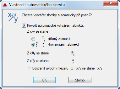

Nastaví implicitní vlastnosti znaků automatických zlomků.
Zobrazí se následující možnosti.
Vytváří automatické zlomky z numerických znaků před a za stříškou, lomítkem nebo křížkem. Například pokud napíšete text 1#3, po kterém bude následovat nečíselný znak nebo mezera, bude text automaticky zalomen do šikmého zlomku.
Pokud je zapnutá možnost Automatický zlomek, převede znak lomítka na šikmý zlomek.
Převede znak lomítko na horizontální zlomek, pokud je zapnut automatický zlomek.
Odstraní mezery mezi celým číslem a zlomkem.
