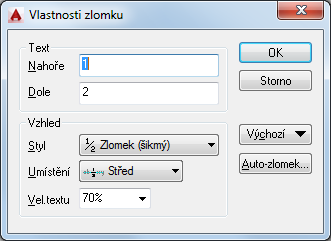

Edituje text, typ zalomení, zarovnání a velikost zalomeného textu.
Chcete-li zobrazit dialogové okno Vlastnosti zlomku, vyberte zalomený text, klikněte pravým tlačítkem myši a v místní nabídce vyberte položku Vlastnosti zlomku.
Horní a dolní text můžete editovat odděleně. Volba Vzhled řídí styl zalomení, pozici a velikost textu zalomeného textu.
Zobrazí se následující možnosti.
Změní čitatele a jmenovatele zlomku.
Edituje číslo v čitateli (v první polovině zlomku).
Edituje číslo ve jmenovateli (ve druhé polovině zlomku).
Edituje styl, polohu nebo velikost textu zlomku.
Určuje formát textu ve zlomku: vodorovný zlomek, šikmý zlomek, tolerance nebo desetinný.
Určuje, jak jsou zlomky zarovnány. Zarovnání na střed je výchozí. Všechny texty se zlomky v jednom odstavcovém textu používají stejné zarovnání.
Řídí velikost zalomeného textu v procentech velikosti aktuální textového stylu (hodnoty jsou od 25 do 125 procent).
Zobrazí dialog Vlastnosti automatického zlomku. Automatický zlomek zalomí pouze texty obsahující numerické znaky těsně před nebo za znaky stříška (^), lomítko (/) a křížek (#). Chcete-li zalomit nečíselné znaky nebo texty, které obsahují mezery, vyberte text a klikněte na tlačítko Zlomek z místní nabídky textového editoru.
