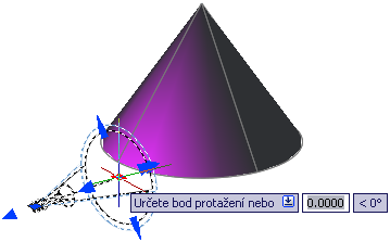

Vlastnosti reflektoru: kužele plné a slabé intenzity
Jakmile dopadne světlo z reflektoru na plochu, je oblast s maximálním osvětlením obklopena oblastí s menší intenzitou světla.
- Úhel kuželu plné intenzity. Definuje nejjasnější část světelného paprsku. Používá se také označení úhel paprsku.
- Úhel slabé intenzity kužele. Definuje celý kužel světla. Používá se také označení úhel pole.
- Oblast rychlého útlumu. Obsahuje oblast mezi úhly plné a slabé intenzity kužele.
Čím větší je rozdíl mezi úhlem plné a slabé intenzity, tím plynulejší je okraj světelného paprsku. Pokud jsou úhly shodné, hrana paprsku je ostrá. Obě hodnoty mohou být v rozsahu od 0 do 160 stupňů. Tyto hodnoty můžete upravit přímo pomocí uzlů Plná intenzita a Slabá intenzita.
