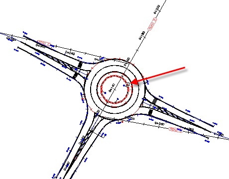

  3. Klepněte na trasu Kruhový_objezd_OSTRŮVEK.

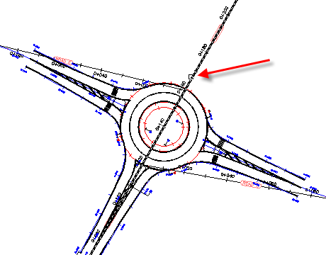

  4. Klepněte na vozovku Komunikace D, která je umístěna na severní straně kruhového objezdu.
    Po vytvoření kruhového objezdu ve Cvičení 1: Vytvoření kruhového objezdu byla komunikace D vybrána jako větev křižovatky, ale do kruhového objezdu byl přidán pouze její jižní konec. Pokud trasa prochází středovým bodem kruhového objezdu, je jako větev křižovatky použit pouze konec trasy, na který kliknete. V tomto cvičení přidáte do kruhového objezdu její druhý konec.

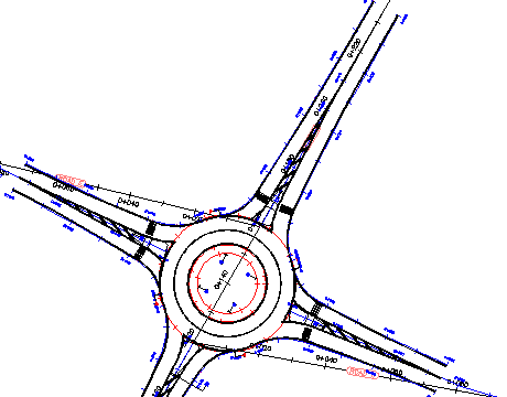

  1. Klepněte na tlačítko Dokončit.
    Větev křižovatky se zobrazí ve výkresu.
  2. V Prostoru nástrojů rozbalte na kartě Prospektor kolekci Trasy.
    Trasy, které mají předpony Příjezd_JS (1), byly v tomto cvičení vytvořeny automaticky.
