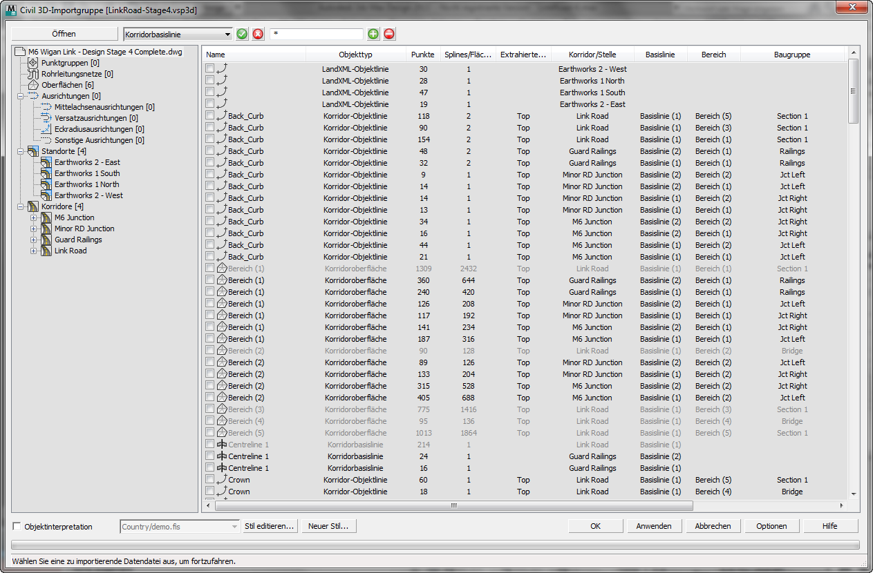

- [Hierarchieansicht]
- Zeigt die gesamte Hierarchie des Civil 3D-Datensatzes an. Wählen Sie in der Strukturansicht ein übergeordnetes Objekt aus, wie zum Beispiel einen bestimmten Korridor, einen Korridorbereich oder einen Standort. In der Listenansicht auf der rechten Seite der Civil 3D-Importgruppe werden die untergeordneten Objekte angezeigt.
Klicken Sie mit der rechten Maustaste in der Hierarchie, um ein Menü zu öffnen, mit dem Sie alle dem übergeordneten Objekt untergeordneten Objekte auswählen können.
Wählen Sie den Stammknoten ganz oben in der Hierarchie aus, um alle Objekte in der Listenansicht anzuzeigen.
- [Listenansicht]
- Listet die dem ausgewählten übergeordneten Objekt zugehörigen Objekte in der Hierarchie auf.
Klicken Sie mit der rechten Maustaste auf die Listenansicht, um ein Menü mit Auswahloptionen, z. B. übereinstimmender Name, Objekttyp, Korridor, Layer oder übereinstimmende Baugruppe, zu öffnen.
Diese Liste enthält die folgenden Informationsspalten:
- Name Der Name des Civil 3D-Objekts.
- Objekttyp Der Typ des Civil 3D-Objekts (z. B. Oberfläche, Ausrichtung, Objektlinie, Korridoroberfläche usw.
- Punkte Bei Konturen die Gesamtzahl der Punkte in der Kontur. Bei Oberflächen die Gesamtzahl der Scheitelpunkte im Netz.
- Splines/Flächen Bei Konturen die Gesamtzahl der Splines in der Kontur. Bei Oberflächen die Gesamtzahl der Flächen (Dreiecke) im Netz.
- Extrahierte Verknüpfung Der extrahierte Verknüpfungscode, der während des Exportvorgangs aus Civil 3D festgelegt wurde. Betrifft nur korridorbezogene Objekte.
Das Civil View-Exportmodul für Civil 3D ermöglicht das Filtern von exportierten Daten aus einem Korridor über den Korridorverknüpfungscode. In der Regel wird der Verknüpfungscode "Oben" verwendet, um sicherzustellen, dass ausschließlich die obere Oberfläche des Korridors für die Visualisierung exportiert wird.
- Korridor/Stelle Der Name des übergeordneten Objekts oder des Containers, dem das aufgeführte Objekt angehört. Für Korridoroberflächen, Ausrichtungen und Objektlinien wird der Name des Korridors aufgelistet. Für Standort-/Verlaufsobjektlinien wird der Name des Standorts aufgeführt. Gilt nur für korridor- und standortbezogene Objekte.
- Basislinie Die Basislinie, welcher das aufgelistete Korridorobjekt angehört. Betrifft nur korridorbezogene Objekte.
- Bereich Der Bereich, welchem das aufgelistete Korridorobjekt angehört. Betrifft nur korridorbezogene Objekte.
- Baugruppe Die Baugruppe, die auf den Bereich angewendet wurde, welchem das Korridorobjekt angehört. Betrifft nur korridorbezogene Objekte.
- Anfangsstation Die Anfangsstation des Bereichs oder der Basislinie, welchem/welcher das aufgelistete Korridorobjekt angehört. Betrifft nur korridorbezogene Objekte.
- Endstation Die Endstation des Bereichs oder der Basislinie, welchem/welcher das aufgelistete Korridorobjekt angehört. Betrifft nur korridorbezogene Objekte.
- AutoCAD-Layer Der AutoCAD-Layer, aus dem das aufgelistete Objekt extrahiert wurde.
Einige Zeichenfolgenbeschriftungen in der Liste erscheinen möglicherweise abgeblendet. Dies kann verschiedene Ursachen haben:
- Das Objekt wurde bereits in die aktuelle Szene importiert. Civil View prüft automatisch alle Objekt- und Modellnamen anhand zuvor importierter Zeichenfolgen. Sind bereits Kombinationen aus identischem Objekt- und Modellnamen in der aktuellen Szene enthalten, wird das entsprechende Listenelement deaktiviert.
- Der Objekttyp wird nicht von Civil View unterstützt.
