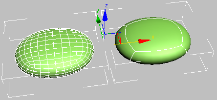

Wenn diese Option aktiviert ist, zeigt 3ds Max nur Isolinien (die Originalkanten des Objekts vor dem Glätten) an. Diese Option hat den Vorteil, dass die Anzeige nicht so stark überladen wird. Wenn diese Option deaktiviert ist, zeigt 3ds Max alle Flächen an, die durch die Option NURMS-Unterteilung hinzugefügt wurden. Daher führen höhere Werte für Wiederholungen (siehe Bereich Anzeigen) zu einer größeren Anzahl von Linien. Vorgabe = Aktiviert.
Geglätteter Quader mit deaktivierter (links) und aktivierter (rechts) Option "Isolinien anzeigen".
Anmerkung: Durch das Anwenden eines Modifikators auf ein Objekt des Typs "Bearbeitbares Poly" wird die Wirkung der Option "Isolinien anzeigen" außer Kraft gesetzt; dadurch wird die Drahtgittermodellanzeige wiederhergestellt und werden alle im Objekt enthaltenen Polygone angezeigt. Dies ist allerdings beim Modifikator "MeshSmooth" nicht immer der Fall. Die meisten Verformungsmodifikatoren und Mapping-Modifikatoren belassen die Isolinienanzeige, während andere wie beispielsweise die Auswahl-Modifikatoren (außer Volumenauswahl) und die Umwandlungsmodifikatoren bewirken, dass die Innenkanten angezeigt werden.
