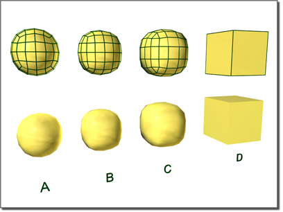

Effekt von "MeshSmooth" mit zwei Wiederholungen auf einen Würfel und verschiedene Wiederholungsmethoden:
A. NURMS
B. Quad
C. Klassisch
D. Originalobjekt ohne MeshSmooth
