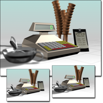

Multi-Pass-Tiefenschärfe
Oben: Objekte in mittlerer Distanz werden scharf, nahe und entfernte Objekte dagegen unscharf wiedergegeben.
Unten links: Nahe Objekte werden scharf, entfernte Objekte dagegen unscharf wiedergegeben.
Unten rechts: Entfernte Objekte werden scharf, nahe Objekte dagegen unscharf wiedergegeben.
