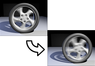

Bewegungsunschärfe lässt die gerenderte Animation durch Simulation der Funktionsweise einer echten Kamera realistischer wirken. Bei einer Kamera ist die Blende für eine bestimmte Zeit geöffnet, und wenn während dieses Zeitraums erhebliche Bewegungen stattfinden, ist das Bild auf dem Film unscharf.
Renderdarstellung eines animierten Rads, das beschleunigt und vorwärts rollt, mit Bewegungsunschärfe.
