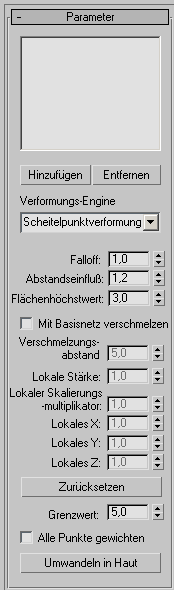

Rollout Parameter
[Steuerobjektliste]
In dieser Liste werden Objekte aufgelistet, die das geänderte Objekt verformen. Sie können den Inhalt dieser Liste mit den Funktionen "Hinzufügen" und "Entfernen" bearbeiten.
Hinzufügen
Fügt der Liste Steuerobjekte hinzu. Klicken Sie auf "Hinzufügen" und anschließend nacheinander auf jedes Steuerobjekt. Beenden Sie das Hinzufügen, indem Sie mit der rechten Maustaste im Ansichtsfenster klicken oder erneut auf "Hinzufügen" klicken.
Als Steuerobjekt kann alles dienen, was in ein Dreiecksnetz umgewandelt werden kann, zum Beispiel ein Netz, ein Patch oder ein NURBS-Objekt. Vermeiden Sie jedoch, Objekte zu verwenden, die die Topologie ändern, wie zum Beispiel verformende NURBS-Objekte mit adaptiver Facettierung.
Entfernen
Entfernt Steuerobjekte aus der Liste. Markieren Sie ein Objekt in der Liste, und klicken Sie danach auf "Entfernen".
Verformungs-Engine
Bestimmt, welche Engine die Verformung steuert. Vorgabe = Scheitelpunktverformung.
  • Die Engine "Scheitelpunktverformung" ist eine gewichtete Engine, die zum Steuern der Verformung die Scheitelpunktnähe verwendet. Dies bedeutet, dass jeder Scheitelpunkt im Steuerobjekt naheliegende Punkte im Netz mit hoher Auflösung (Basisnetz) beeinflusst.
  • Mit der Engine "Flächenverformung" wird jeder Kontrollscheitelpunkt an die nächste Fläche im Basisobjekt gebunden. "Flächenverformung" kann "Falloff" verwenden oder auch eine feste Verformung sein, bei der der "Falloff" auf den niedrigsten möglichen Wert 0,001 eingestellt ist.
Falloff
Bestimmt den Grad, bis zu dem die Kontrollscheitelpunkte naheliegende Punkte im Basisobjekt beeinflussen. Dies ist eine globale Einstellung. Vorgabe = 1,0. Bereich = 0,001 bis 10,0.
Hohe Werte ziehen naheliegende Punkte näher an den Kontrollscheitelpunkt heran. Im Modus "Flächenverformung" führt das Einstellen von "Falloff" auf den niedrigsten möglichen Wert 0,001 zu einer festen Verformung ohne Falloff, in der der Kontrollscheitelpunkt die Fläche des Basisobjekts entweder beeinflusst oder nicht beeinflusst. Die besten Ergebnisse erzielen Sie entweder mit Falloff-Werten zwischen 1,0 und 2,0 oder mit Flächenverformung mit dem Falloff-Wert 0,001 für einen festen Verformungsmodus.
Abstandseinfluss
Bestimmt in System-Einheiten den Abstand des Einflusses, den Kontrollscheitelpunkte im Steuerobjekt haben. Dies ist eine globale Einstellung, die nur im Modus "Scheitelpunktverformung" verfügbar ist. Vorgabe = 1,2. Bereich = 0,001 bis 10,0.
Der Faktor "Abstandseinfluss" ist ein Multiplikator. Er berücksichtigt die Länge jeder Kante, die jeden Kontrollscheitelpunkt berührt. Er ermittelt für jeden Scheitelpunkt den Durchschnitt aller Längen und multipliziert danach den Durchschnittswert mit dem Wert "Abstandseinfluss". Dies gestattet, dass Scheitelpunkte, die nur kleine Flächen berühren, einen kleinen Bereich beeinflussen und umgekehrt. Je höher der Einflusswert ist, desto glatter ist die Verformung, aber desto weniger individuelle Kontrolle besitzt jeder Scheitelpunkt. Die besten Ergebnisse lassen sich erzielen, wenn dieser Wert zwischen 1,0 und 2,0 gehalten wird.
Flächenhöchstwert
Bestimmt bei Flächen im Steuerobjekt den Grad an Einfluss, den Kontrollscheitelpunkte im Steuerobjekt haben. Dies ist eine globale Einstellung, die nur im Modus "Scheitelpunktverformung" verfügbar ist. Vorgabe = 3. Bereich =  0 bis  30,0.
Über diesem Höchstwert können keine Punkte des Basisobjekts vom Kontrollscheitelpunkt beeinflusst werden, auch wenn sie sich innerhalb des durch "Abstandseinfluss" festgelegten Radius befinden.
Mit der Einstellung "Abstandseinfluss" kann verhindert werden, dass der Einfluss des Steuerobjekts Lücken im Netz wie z. B. Finger in einem Figurnetz überbrückt.
Mit Basisnetz verschmelzen
Diese Option bewirkt, dass der Modifikator als Grundlage für die Verformung den Abstand von jedem beeinflussten Punkt zur am nächsten liegenden Fläche im Steuerobjekt verwendet. Durch Aktivieren dieser Option wird die Einstellung "Verschmelzungsabstand" verfügbar.
Diese Einstellung bestimmt den relativen Abstand zwischen Flächen des Steuerobjekts und Scheitelpunkten im Basisobjekt, innerhalb dessen die Verformung Wirkung hat. Diese Option ist nur verfügbar, wenn die Option "Mit Basisnetz verschmelzen" aktiviert ist. Vorgabe = 5,0.
Das Erhöhen dieser Einstellung verstärkt den Verformungseffekt und erweitert den Bereich, in dem das Steuerobjekt das Basisobjekt beeinflusst.
[Lokale Parameter]
Die lokalen Parameter sind nur auf der Unterobjektebene Kontrollscheitelpunkte (siehe Modifikatorstapel von "Hautwicklung") verfügbar und beeinflussen nur ausgewählte Punkte. Wenn Sie einen einzelnen Punkt auswählen, geben die numerischen Felder dessen aktuellen Parameterwerte wieder. Wenn Sie mehrere Punkte auswählen, zeigt 3ds Max nur die Werte an, die allen ausgewählten Punkten gemeinsam sind, wohingegen Parameter mit abweichenden Werten leer angezeigt werden. Sind mehrere Punkte ausgewählt, werden durch das Ändern eines Werts alle ausgewählten Punkte auf diesen Wert eingestellt.
Lokale Stärke
Diese Einstellung bestimmt die Kraft und die Richtung, mit der der Scheitelpunkt des Steuerobjekts Punkte im Basisobjekt beeinflusst, die sich in seinem Einflussbereich befinden. Ein positiver Wert zieht die Punkte auf den Scheitelpunkt zu, und ein negativer Wert schiebt sie weg. Vorgabe = 1,0.
Lokaler Skalierungsmultiplikator
Skaliert das Einflussvolumen jedes ausgewählten Steuerobjektscheitelpunkts gleichmäßig. Vorgabe = 1,0.
Vergrößern oder verkleinern Sie den Bereich des Basisobjekts, der durch den ausgewählten Kontrollscheitelpunkt beeinflusst wird, mit den Skalierungseinstellungen.
Lokales X/Y/Z
Skaliert das Einflussvolumen jedes ausgewählten Steuerobjektscheitelpunkts entlang der angegebenen Achse. Vorgabe = 1,0.
Ändern Sie diese Parameter, um ein nicht kugelförmiges Einflussvolumen zu erzeugen.
Zurücksetzen
Diese Option setzt die lokalen Werte aller Scheitelpunkte des Steuerobjekts auf 1,0 zurück und sampelt das Netz neu. Der Einfluss der Kontrollscheitelpunkte auf das Basisobjekt wird mit den aktuellen Modifikatoreinstellungen neu berechnet.
Verwenden Sie "Zurücksetzen", wenn Sie einen Parameter ändern, aber keine Änderung in der Verformung sehen. Wählen Sie "Zurücksetzen" beispielsweise nach jeder Änderung der Einstellung von "Grenzwert". Wenn Sie z. B. erreichen möchten, dass das Steuerobjekt einen anderen Teil des Basisobjekts beeinflusst, verschieben Sie das Steuerobjekt, und wählen Sie anschließend "Zurücksetzen", damit der Modifikator die Änderung der relativen Positionen der beiden Objekte berücksichtigt. Unter Umständen müssen Sie auch dann "Zurücksetzen" wählen, wenn Sie die Topologie des Basisobjekts oder eines Steuerobjekts geändert haben.
Achtung: Verwenden Sie Zurücksetzen an einem Punkt in der Animation, an dem keine Verformung wirksam ist. Dies ist in der Regel bei Frame 0 der Fall.
Grenzwert
Diese Einstellung bestimmt in System-Einheiten den Abstand, den 3ds Max verwendet, um die einem Kontrollscheitelpunkt am nächsten liegende Fläche zu finden. Je größer die Abstände sind, um die die Oberflächen des Steuerobjekts und des Basisobjekts voneinander abweichen, desto höher muss der Grenzwert sein. Vorgabe = 5,0.
Anmerkung: Der "Grenzwert" wird nur dann neu berechnet, wenn Sie ein Basisnetz hinzufügen oder auf "Zurücksetzen" klicken.
Warnung: Gehen Sie bei der Erhöhung dieses Werts vorsichtig vor. Durch hohe Werte kann die Berechnungszeit vor allem bei komplexen Basisobjekten bedeutend verlängert werden.
Alle Punkte gewichten
Mit dieser Option werden alle Punkte des Basisobjekts gewichtet. Die einzelnen Gewichtungen werden anhand von drei kombinierten Faktoren berechnet: Skalierung des Kontrollscheitelpunkts, Stärke des Kontrollscheitelpunkts und Position des Basisobjektpunkts.
Vorgabegemäß werden nicht unbedingt alle Basisobjektpunkte vom Steuerobjekt beeinflusst. Durch Aktivieren der Option "Alle Scheitelpunkte gewichten" wird erreicht, dass alle Punkte von einem oder mehreren Kontrollscheitelpunkten beeinflusst werden. Wenn eine große Anzahl von Punkten des Basisobjekts vorliegen, die nicht zugewiesen sind, kann dies eine extrem lange Berechnungszeit erfordern.
Umwandeln in Haut
Diese Option wendet auf das Basisobjekt einen neuen Modifikator "Haut" an, der die Animation im Modifikator "Hautwicklung" repliziert. Die Verwendung dieser Funktion setzt voraus, dass auf jedes Steuerobjekt bereits ein Modifikator "Haut" angewendet wurde.
Die Funktion "Umwandeln in Haut" backt die Animation von den mit Haut versehenen niedrig auflösenden Steuerobjekten mit dem hoch auflösenden Basisobjekt auf intelligente Weise ein. Der Modifikator "Haut", der dadurch entsteht, enthält alle Bone-Zuweisungen aus dem ursprünglichen Modifikator "Haut", jedoch mit völlig neu erstellten Gewichtungseinstellungen, die auf den vom Modifikator "Hautwicklung" erstellten Basisobjektgewichtungen beruhen.
Diese Funktion ist bei Einstellungen zum Entwickeln von Spielen nützlich, bei denen die Spiel-Engine die Einstellungen des Modifikators "Haut" erkennt, die des Modifikators "Hautwicklung" jedoch nicht.

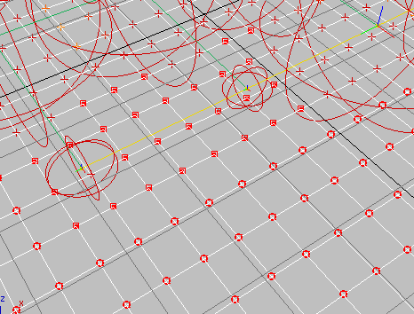

Nicht zugewiesene Punkte anzeigen
Zeichnet um jeden Basisobjektpunkt, für den vom System keine am nächsten liegende Fläche gefunden wurde, einen roten Kreis und zeichnet um jeden Punkt, der eine am nächsten liegende Fläche besitzt, aber durch keinen Kontrollscheitelpunkt gewichtet wird, einen roten Quader. Vorgabe = Deaktiviert.
Nicht zugewiesene Punkte: Die eingekreisten Punkte (unten) haben keine am nächsten liegende Fläche, während die Punkte mit den roten Quadern (Mitte) eine am nächsten liegende Fläche besitzen, aber nicht durch Kontrollscheitelpunkte gewichtet werden.
Dies ist ein wichtiges Hilfsmittel zur Fehlerbehebung, da ein Scheitelpunkt, dem keine am nächsten liegende Fläche zugewiesen ist, niemals gewichtet wird. In diesem Fall müssen Sie die Einstellung "Grenzwert" erhöhen und auf "Zurücksetzen" klicken oder die Option "Alle Punkte gewichten" aktivieren. Alle Punkte, die durch keinen Kontrollscheitelpunkt gewichtet werden, können behoben werden, indem die "Lokale Skalierung" eines Kontrollscheitelpunkts in der Nähe dieses Punkts erhöht wird.
