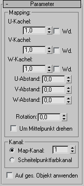

Benutzeroberfläche
Bereich "Mapping"
U-Kachel, V-Kachel, W-Kachel
Ändert die Kachelung an einer der drei Koordinatenachsen.
Umkehren
Kehrt die Richtung des Maps entlang der angegebenen Achse um.
U-Abstand, V-Abstand, W-Abstand
Verschiebt das Map in die Richtung der angegebenen Achsenkoordinate.
Rotation
Dreht das Map
Um Mittelpunkt drehen
Wenn diese Option aktiviert ist, wird das Map um den Mittelpunkt des Objekts gedreht. Wenn Sie diese Option auf eine Unterobjektauswahl anwenden, wird der Mittelpunkt dieser Auswahl verwendet.
Wenn diese Option deaktiviert ist, wird das Map um die Ecke des U- und V-Koordinaten-Gizmos gedreht.
Bereich "Kanal"
Bestimmt, ob die Transformation auf einen Map-Kanal oder einen Scheitelpunktfarbkanal angewendet wird und welcher Kanal verwendet werden soll. Weitere Informationen zu diesen Kanälen finden Sie unter Modifikator "UVW-Map".
  • Map-Kanal Legt einen UVW-Kanal für das Mapping fest. Stellen Sie die Kanalnummer mit dem Zahlenauswahlfeld ein.
  • Scheitelpunktfarbkanal Verwendet den Scheitelpunktfarbkanal für das Mapping.
Auf ges. Objekt anwenden
Wenn der Modifikator UVW transformieren auf ein aktives Unterobjekt wie Fläche oder Patch angewendet wird, steuert dieses Kontrollkästchen, ob sich die Einstellungen des Modifikators UVW transformieren nur auf die ursprüngliche Unterobjektauswahl oder das gesamte Objekt auswirken.
