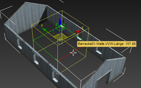

So steuern Sie Breite und Länge mit Manipulatoren:
Sie können sich auch auf der Gizmo-Ebene des Modifikators befinden.
Grüne Kanten erscheinen an den Seiten des UVW-Map-Modifikator-Gizmos. Die Kanten werden rot, wenn Sie den Mauszeiger darüber bewegen.
Die neue Breite bzw. Länge wird in einer QuickInfo angezeigt.

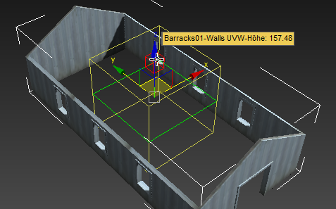

So verwenden Sie Manipulatoren zur Steuerung der vertikalen Skalierung
Bei 3D-Mapping-Typen erscheint ein grüner Würfel am oberen Rand des UVW-Map-Modifikator-Gizmos. Der Würfel wird rot, wenn Sie den Mauszeiger darüber bewegen.
In einer QuickInfo wird der neue Kachelungswert für die vertikale Bemaßung angezeigt.

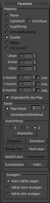

Bestimmt den Typ der verwendeten Mapping-Koordinaten. Die verschiedenen Mapping-Arten unterscheiden sich durch ihre geometrische Projektion auf das Objekt und dadurch, wie sich die Projektion zu den Oberflächen des Objekts verhält.

Mit diesen Zahlenauswahlfeldern können Sie die Maße des UVW-Map-Gizmos angeben. Die standardmäßige Skalierung des Mapping-Symbols wird durch die größte Dimension des Objekts definiert, wenn Sie den Modifikator anwenden. Sie können die Projektion auf der Gizmo-Ebene animieren. Für diese Zahlenauswahlfelder ist Folgendes zu beachten:
Die Dimension "Höhe" ist für das Gizmo "Planar" nicht verfügbar: Es hat keine Tiefe. Gleichermaßen werden beim Mapping des Typs Zylindrisch, Kugelförmig und Schrumpfwicklung die Maße des Begrenzungsrahmens und nicht die der Radien angezeigt. Für das Flächen-Map sind keine Dimensionen verfügbar: Jede Fläche auf der Geometrie enthält das vollständige Map.
Die Dimensionen werden im Grunde genommen eher zu Skalierungsfaktoren als zu Maßen. Sie können die Werte auf Dimensionen zurücksetzen, indem Sie auf die Schaltflächen "Einpassen" oder "Zurücksetzen" klicken, wodurch die ursprüngliche ungleichmäßige Skalierung verloren geht.
Damit können Sie die Maße für das UVW-Map zum Kacheln des Bilds festlegen. Dies sind Gleitkommawerte: Sie können diese Werte animieren und so die Map-Kachelung im Zeitverlauf dreidimensional verschieben.
Wendet das Bild um die festgelegte Achse.
Wenn diese Option aktiviert ist, wird Mapping in Originalgröße für Textur-Mapping-Materialien verwendet, die auf das Objekt angewendet werden. Die Skalierungswerte werden von den Einstellungen unter "Originalskalierung verwenden" im Rollout "Koordinaten" des angewendeten Materials festgelegt. ("Originalgröße des Map" und "Originalskalierung verwenden" sollten entweder beide gleichzeitig aktiviert oder deaktiviert sein.) Vorgabe = Deaktiviert für 3ds Max, aktiviert für 3ds Max Design.
Bei aktivierter Option sind die Zahlenauswahlfelder "Länge", "Breite", "Höhe" und "Kacheln" nicht verfügbar.
