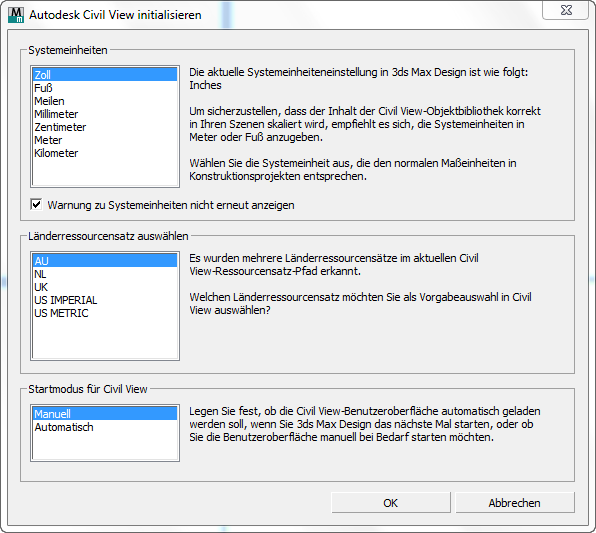

Um Civil View nach der Installation von 3ds Max Design zu starten, wählen Sie das Menü Civil View

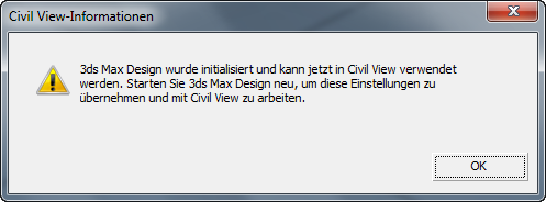

Civil View initialisieren aus. 3ds Max Design zeigt ein Initialisierungsdialogfeld. Nachdem Sie nach die Initialisierungseinstellungen ausgewählt und auf OK geklickt haben, wird ein Warndialogfeld angezeigt, das Sie auffordert, 3ds Max Design neu zu starten.
Klicken Sie auf OK, um die Warnung zu schließen. Schließen Sie dann 3ds Max Design, und starten Sie es erneut, um die Civil View-Funktionen zu verwenden.
Diese Einstellung ist eine Voreinstellung, die Sie im Dialogfeld "Civil View-Einstellungen"
Gruppe "Ressourcensatzpfade" ändern können.
Civil View starten auswählen. Diese Einstellung ist eine Voreinstellung, die Sie im Dialogfeld Civil View-Einstellungen
Gruppe Allgemein ändern können.
