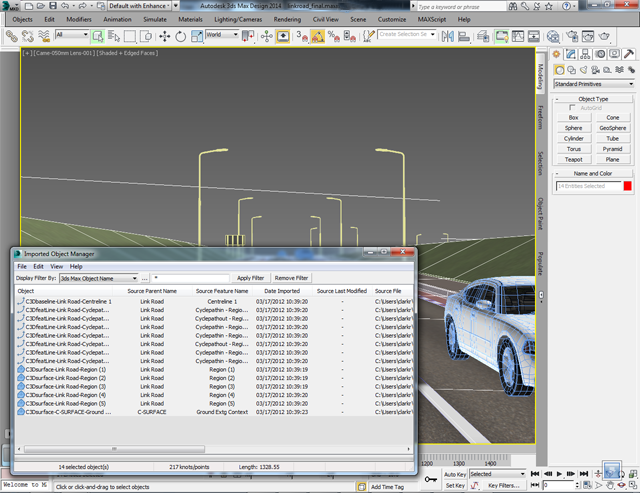

Civil View-Objekte, die aus diesen Dateiformaten abgeleitet werden, behalten dauerhafte Links mit der ursprünglichen Quelldatei. Daher können Sie ein Civil View-Visualisierungsmodell aktualisieren, wenn der Entwurf geändert wird.
Die Gruppe Manager für importierte Objekte zeigt einen Überblick über alle importierten Geometrien. Aus dieser Gruppe können Sie alle importierten Daten in einem einzigen Vorgang aktualisieren und den Status der importierten Daten prüfen, um mit einem einzigen Blick festzustellen, ob Ihre Visualisierung weiterhin mit den Quelldaten übereinstimmt.
