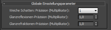

Rollout "Globale Einstellungsparameter" (mental ray-Renderer)
Über die Parameter auf der Registerkarte "Globale Einsstellungsparameter" erhalten Sie eine High-level-Steuerung der Qualität der mental ray-Shader für weiche Schatten, Hochglanzreflexionen und Hochglanzrefraktionen. Mit diesen Steuerelementen können Sie die allgemeine Qualität des Renderings anpassen, ohne dabei einzelne Lichtquellen und Materialeinstellungen zu ändern. Im Allgemeinen vermindert ein niedriger Wert für einen globalen Tuning-Parameter die Renderzeit und ein höherer Wert erhöht die Renderzeit.
Warnung: Weil diese Parameter als Multiplikatoren agieren, führen gewisse Kombinationen aus globalen Tuning-Einstellungen und den Werten, die von ihnen geändert werden, zu unnützen Ergebnissen. Wenn z. B. die Einstellung "Reflexion" "Glanz-Samples" für ein Arch & Design-Material 8 ist und Sie für "Hochglanzreflexionspräzision" als Wert 0,1 festlegen, beträgt der resultierende Wert für "Glanz-Samples" 0,8. Das entspricht der Einstellung 0, d. h. Hochglanz wird deaktiviert und es werden Spiegelreflexionen produziert.

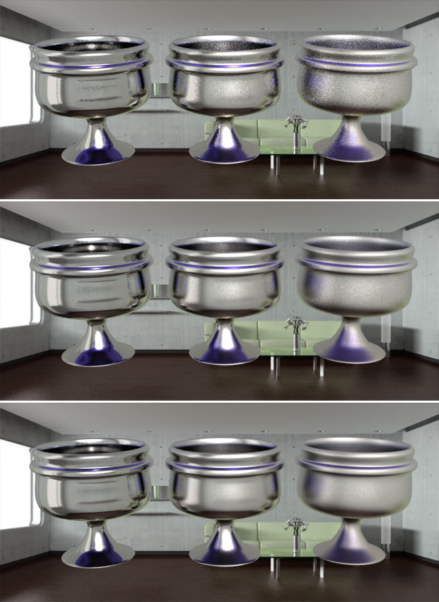

Ein Beispiel zur Verwendung dieser Steuerelemente finden Sie in der folgenden Abbildung, die drei separate Renderings enthält. In jedem Bild enthält jeder Becher ein Arch & Design-Material, das die Vorlage "Chrome" verwendet. Bei allen Einstellungen von "Chrome" handelt es sich um die Vorgaben. Nur die Einstellungen für "Reflexion" "Hochglanz" wurden auf 0,6, 0,4 und 0,2 geändert (von links nach rechts) und die Einstellungen "Reflexion" "Glanz-Samples" wurden alle auf 8 geändert. Für die Renderings wurde für "Hochglanzreflexionspräzision" 0,25, 1,0 und 5,0 eingestellt (von oben nach unten). Rendervoränge in der höchsten Qualität dauerten 15 Mal länger als in der niedrigsten Qualität.
"Hochglanzreflexionspräzision" wirkt sich auf alle Arch & Design-Materialien in der Szene aus.
Steuert global die Qualität von Reflexionen.
"Hochglanzreflexionspräzision" bestimmt die Qualität der Reflexionen in allen Instanzen des Arch & Design-Materials und verbundener Materialien in der Szene. Der Wert wirkt für jedes Material als Multiplikator auf die Einstellung Glanz-Samples des Bereichs "Reflexion".
Anmerkung: Mit dieser Einstellung wird vorübergehend die Einstellung "Glanz-Samples" für jedes Material ausschließlich für Rendering-Zwecke angepasst. Die Materialien werden dadurch nicht geändert. Wenn die Szene z. B. drei Arch & Design-Materialien mit den Einstellungen "Reflexion" "Glanz-Samples" von 32, 20 und 8 enthält und Sie für "Hochglanzreflexionspräzision" als Wert 0,5 einstellen, werden die resultierenden Werte, die fürs Rendern benutzt werden, 16, 10 und 4 sein. Die ursprünglichen Materialeinstellungen bleiben jedoch intakt und werden für Renderingzwecke wiederhergestellt, wenn Sie für "Hochglanzreflexionspräzision" wieder die Vorgabe 1,0 festlegen.
Das entsprechende Steuerelement im Fenster für gerenderte Bilder ist der Schieberegler Hochglanzreflexionspräzision mit einer Ausnahme: Anders als beim Schieberegler werden bei der niedrigsten Einstellung Reflexionen nicht deaktiviert.
Hochglanzrefraktionspräzision
Steuert global die Qualität von Refraktionen.
"Hochglanzrefraktionspräzision" bestimmt die Qualität der Refraktionen in allen Instanzen des Arch & Design-Materials und verbundener Materialien in der Szene. Der Wert wirkt für jedes Material als Multiplikator auf die Einstellung Glanz-Samples des Bereichs "Refraktion".
Anmerkung: Mit dieser Einstellung wird vorübergehend die Einstellung "Glanz-Samples" für jedes Material ausschließlich für Rendering-Zwecke angepasst. Die Materialien werden dadurch nicht geändert. Wenn die Szene z. B. drei Arch & Design-Materialien mit den Einstellungen "Refraktion" "Glanz-Samples" von 32, 20 und 8 enthält und Sie für "Hochglanzrefraktionspräzision" als Wert 0,5 einstellen, werden die resultierenden Werte, die fürs Rendern benutzt werden, 16, 10 und 4 sein. Die ursprünglichen Materialeinstellungen bleiben jedoch intakt und werden für Renderingzwecke wiederhergestellt, wenn Sie für "Hochglanzrefraktionspräzision" wieder die Vorgabe 1,0 festlegen.
Das entsprechende Steuerelement im Fenster für gerenderte Bilder ist der Schieberegler Hochglanzrefraktionspräzision mit einer Ausnahme: Anders als beim Schieberegler werden bei der niedrigsten Einstellung Refraktionen nicht deaktiviert.
