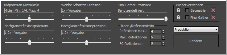

mental ray Rendering-Optionen
Diese zusätzliche Registerkarte wird unterhalb des Fensters für gerenderte Bilder angezeigt, wenn mental ray als aktiver Renderer eingestellt ist. Ermöglicht die bequeme Anpassung wichtiger Einstellungen im Zusammenhang mit Reflexion, Refraktion, Final Gather, und vielem mehr.
Anmerkung: Für die meisten Steuerelemente auf dieser Registerkarte gibt es entsprechende Steuerelemente in "Rendern einrichten", die auch in den Beschreibungen in diesem Thema verlinkt sind. Wenn Sie eine Einstellung hier ändern, wird auch das entsprechende Steuerelement in "Rendern einrichten" automatisch aktualisiert, und umgekehrt.

Benutzeroberfläche
Bildpräzision (Antialias)
Bietet Voreinstellungen für mehrere empfohlene Kombinationen der Einstellung der Mindest- und Höchstanzahl für "Samples pro Pixel". Weitere Informationen finden Sie unter Bereich Samples pro Pixel.
Weiche Schatten-Präzision
Ein globaler Multiplikator für die Einstellung "Schatten-Samples" für alle Lichtquellen, die weichen Schatten werfen. Dazu gehören alle fotometrischen Lichtquellen (Ziellicht, Frei: Punkt, mrHimmelsport.), sowie mr-Sonne, mr-Flächenomni und mr-Flächenspot. Üblicherweise sollte die Lichtquelle so eingestellt werden, dass sie Raytrace-Schatten wirft, obwohl in einigen Fällen auch Schatten-Maps möglich sind.
Mögliche Multiplikatorwerte sind 0,125, 0,25, 0,5, 1, 2, 4, 8 und 16. Die äußerst linke Schiebereglerposition ("Weiche Schatten: Aus") entspricht der Aktivierung von Flächenlichter/-schatten als Punkte. Die verbleibenden Schiebereglerpositionen sind auch auf dem Rollout "Globale Einsstellungsparameter" im Steuerelement Weiche Schattenpräzision verfügbar.

Final Gather-Präzision
Stellt mehrere schnelle und einfache voreingestellte Lösungen für Final Gather bereit. Die vorgegebenen Voreinstellungen sind: "Entwurf", "Niedrig", "Mittel", "Hoch", "Sehr hoch" und "Benutzerdefiniert" (die Vorgabe-Einstellung). Diese Option ist nur verfügbar, wenn die Option "Final Gather" ausgewählt ist. Weitere Informationen finden Sie unter FG-Präzision-Voreinstellungen (Schieber).

Hochglanzreflexionspräzision
Bestimmt die globale Qualität der Reflexionen. In der äußerst linken Position sind alle Reflexionen deaktiviert (siehe Reflexionen aktivieren). Um die Leistung zu verbessern, wenn Sie keine Reflexionen benötigen, ziehen Sie den Schieberegler ganz nach links.
Auf allen anderen Positionen bestimmt der Schieberegler die Qualität der Reflexionen in allen Instanzen des Arch & Design-Materials und verbundener Materialien in der Szene. Die Schiebereglereinstellung wirkt für jedes Material als ein Multiplikator auf die Einstellung der Gruppe "Reflexion" Glanz-Samples. Ein Beispiel finden Sie in dieser Abbildung.

Hochglanzrefraktionspräzision
Bestimmt die globale Qualität der Refraktionen. In der äußerst linken Position sind alle Refraktionen deaktiviert (siehe Refraktionen aktivieren). Um die Leistung zu verbessern, wenn Sie keine Refraktionen benötigen, ziehen Sie den Schieberegler ganz nach links.
Auf allen anderen Positionen bestimmt der Schieberegler die Qualität der Refraktionen in allen Instanzen des Arch & Design-Materials und verbundener Materialien in der Szene. Die Schiebereglereinstellung wirkt für jedes Material als ein Multiplikator auf die Einstellung der Gruppe "Refraktion" Glanz-Samples.

Bereich Trace-/Reflexionslimits
Max. Reflexionen
Damit wird festgelegt, wie oft ein Strahl maximal reflektiert werden kann. Bei der Einstellung 0 findet keine Reflexion statt. Bei der Einstellung 1 kann der Strahl nur einmal reflektiert werden. Bei der Einstellung 2 kann der Strahl zweimal reflektiert werden, und so weiter. Vorgabe = 4.
Die entsprechende Steuerung in "Rendern einrichten" ist Max. Reflexionen.
Max. Refraktionen
Damit wird festgelegt, wie oft ein Strahl maximal refraktiert werden kann. Bei der Einstellung 0 findet keine Refraktion statt. Bei der Einstellung 1 kann der Strahl nur einmal gebrochen werden. Bei der Einstellung 2 kann der Strahl zweimal gebrochen werden, und so weiter. Vorgabe = 6.
Die entsprechende Steuerung in "Rendern einrichten" ist Max. Refraktionen.
FG-Reflexionen
Hiermit wird festgelegt, wie oft mental ray Streufarbenreflexionen für jeden diffusen Strahl berechnet. Vorgabe = 0.
Die entsprechende Steuerung in "Rendern einrichten" ist Streufarbenreflexionen.
Bereich "Wiederverwenden"
Mithilfe dieser Befehle können Sie Renderzeit sparen, indem Sie konvertierte Geometrie und Final Gather-Lösungen wiederverwenden. Die Final Gather-Steuerungen sind nur verfügbar, wenn die Option Final Gather aktiviert ist.

Produktion/Iterativ
Wählen Sie das Ergebnis, das Sie beim Klicken auf die Schaltfläche "Rendern" erhalten:
  • Produktion Für den Rendervorgang werden alle aktuellen Einstellungen aus dem Fenster für gerenderte Bilder, dem Dialogfeld Szene rendern usw. verwendet.
  • Iterativ Rendern im Netzwerk, Rendern mehrerer Bilder, Dateiausgabe, Export in MI-Dateien und die E-Mail-Benachrichtigung werden ignoriert Bei Verwendung des Scanline-Renderers bleibt beim Rendern von Auswahl der Rest im "Fenster für gerenderte Frames" im Modus "Iterativ" erhalten.
    Verwenden Sie diese Option für schnelle Wiederholungen auf ein Bild, in der Regel auf Teile davon, beispielsweise zum Arbeiten an Final Gather-Einstellungen, Reflexionen oder bestimmten Objekten oder Bereichen der Szene.
Diese Option kann auch unten links in "Rendern einrichten" in der Dropdown-Liste ausgewählt werden. Darüber hinaus können Sie in beiden Modi über das Flyout "Rendern" im Hauptwerkzeugkasten rendern.
