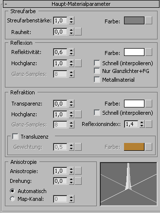

Rollout "Haupt-Materialparameter"
Enthält die wichtigsten Steuerelemente für die Darstellung des Materials "Arch & Design".

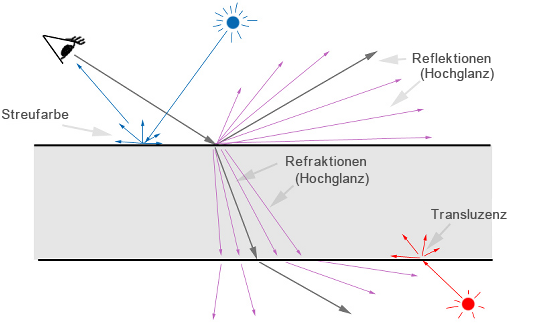

Schattierungsmodell
Aus Benutzersicht besteht das Schattierungsmodell aus drei Komponenten:
Schattierungsmodell mit Arch & Design-Material
Durch direktes und indirektes Licht von der Szene werden Streufarbenreflexionen und Transluzenzeffekte erzeugt. Direkte Lichtquellen erzeugen außerdem Spiegelglanzlichter.
Mit Raytracing werden Reflexions- und Refraktionseffekte und mit der erweiterten wichtigkeitsbasierten Multi-Sampling-Funktion Hochglanzreflexionen und -refraktionen erstellt.
Anmerkung: Die Rendergeschwindigkeit für Hochglanzreflexionen und -refraktionen kann durch Interpolation sowie "emulierte" Reflexionen mithilfe des Final Gather-Algorithmus noch weiter erhöht werden.

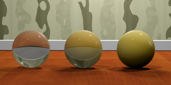

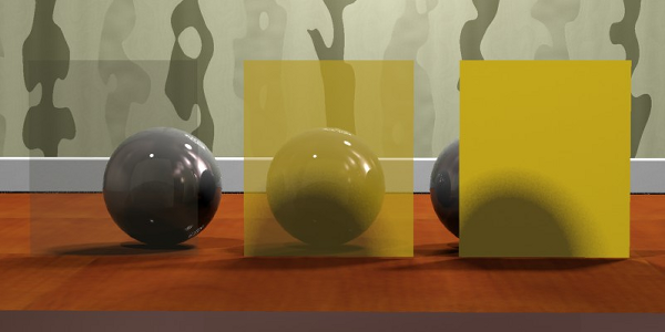

Festkörper und dünne Wand
Die Transparenz- bzw. Transluzenzeigenschaft von Objekten kann entweder als Festkörper oder dünne Wand definiert werden.
Wenn alle Objekte als Festkörper behandelt würden, müsste jedes Fenster in einem architektonischen Modell mit zwei Flächen bearbeitet werden: einer Einfallfläche, die das Licht leicht in eine Richtung refraktiert, und einer Ausfallfläche, die das Licht zurück in die ursprüngliche Richtung refraktiert.
Dies erfordert zusätzliche Modellarbeit und ist eine Verschwendung von Renderleistung, um Refraktionen zu simulieren, die am Ende nur eine verschwindend geringe Auswirkung auf das Bild haben. Daher ermöglicht es Ihnen die Option "Dünne Wand", die gesamte Fensterscheibe als einfache Fläche zu modellieren und auf Brechung zu verzichten.
Transparenz und Transluzenz mit "Festkörper" und "Dünne Wand"
In der vorstehenden Abbildung wird für das Glasdach des Helikopters, das Fenster, den lichtdurchlässigen Vorhang und den rechten Raumbereich die Option "Dünne Wand" und für die Glaskugel, das Kunststoffpferd und den linken Raumbereich die Option "Festkörper" verwendet.

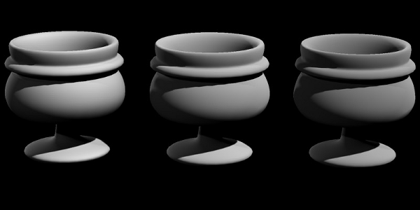

Rauheit
Rauheit steuert, wie schnell die Streufarbenkomponente in die Umgebungsfarbenkomponente übergeht. Bereich = 0,0 bis 1,0. Vorgabe = 0,0.
Für die Streufarbenkomponente wird das Oren-Nayar-Schattierungsmodell verwendet. Wenn der Rauheitswert auf 0,0 eingestellt ist, entspricht dies der klassischen Lambert-Schattierung. Bei höheren Werten erhält die Oberfläche ein "puderiges" Aussehen wie in der folgenden Abbildung gezeigt.
Links: Rauheit = 0.0
Mitte: 0.5
Rechts: 1.0

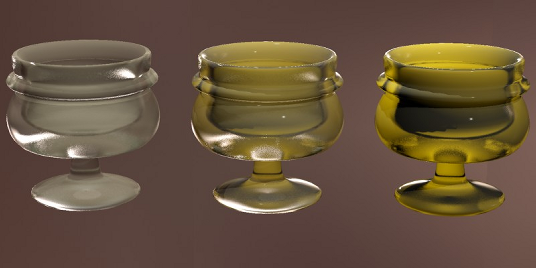

Glossiness (Hochglanz)
Die Schärfe der Refraktion/Transparenz. Der Wertebereich reicht von 1.0 (extrem klare Transparenz) bis 0.0 (extrem unklare Transparenz). Vorgabe = 1,0.
Links: Refraktionshochglanz = 1.0
Mitte: Refraktionshochglanz = 0.5
Rechts: Refraktionshochglanz = 0.25

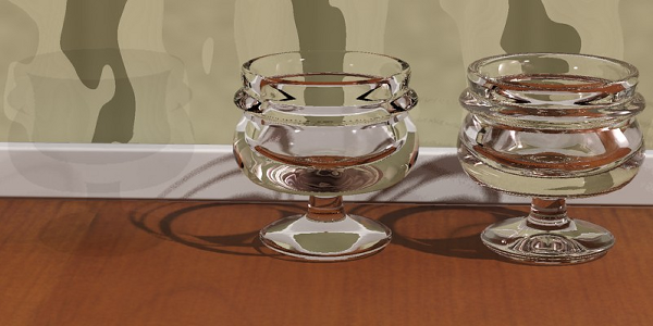

Der RI kann auch zur Definition der BRDF-Kurve verwendet werden, wie bei den in der folgenden Abbildung gezeigten transparenten oder "dielektrischen" Materialien:
Links: RI = 1.0
Mitte: RI = 1.2
Rechts: RI = 1.5
Der Becher ganz links wirkt unecht und ist fast unsichtbar. Da der Refraktionsindex von 1,0 dem Refraktionsindex von Luft entspricht, kann er nicht auf Festkörper angewendet werden. Es erfolgt keine Reflektivitätsänderung über das gesamte Material, sodass keine Kanten oder Abstufungen wahrgenommen werden können. Die durch den Refraktionsindex erzielten Reflektivitätsänderungen bei den Bechern in der Mitte und rechts sind jedoch realistisch.
Statt die Reflektivität mit dem Refraktionsindex zu definieren, können Sie sie mit dem BRDF-Modus manuell einstellen:
Verschiedene Arten von Transparenz
In der vorstehenden Abbildung wurde für den Becher links der Refraktionsindex verwendet. Die Kurve des Bechers in der Mitte wurde manuell definiert, mit einer 90-Grad-Reflektivität von 1,0 und einer 0-Grad-Reflektivität von 0,2. Das Glas wirkt metallisch. Beim Becher auf der rechten Seite wurde dieselbe BRDF-Kurve verwendet, jedoch die Option Dünne Wand aktiviert. Diese Methode eignet sich deutlich besser zur Erstellung von Objekten ohne Brechung, als den Refraktionsindex einfach auf 1,0 zu setzen wie im Fall des linken Bechers der vorherigen Abbildung.

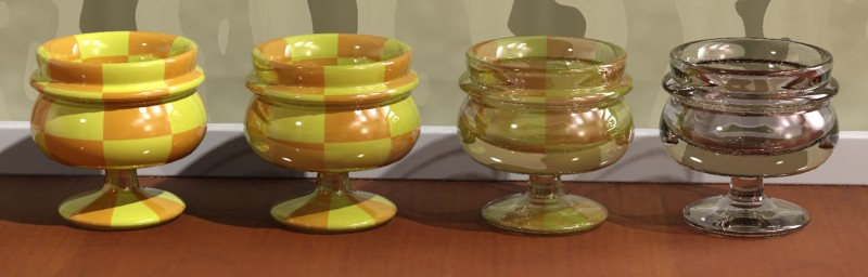

Transluzenz
Transluzenz ist eine spezielle Form der Transparenz. Zur Verwendung von Transluzenz muss Transparenz vorhanden sein. Die Transluzenz-Funktion wurde im Arch & Design-Material in einfacher Form implementiert und berücksichtigt lediglich die Übertragung des Lichts von der Rückseite zur Vorderseite des Objekts. Es handelt sich nicht um einen echten SSS-Effekt (Subsurface Scattering, Streuung von Teiloberflächen). Sie können einen SSS-ähnlichen Effekt erstellen, indem Sie die Hochglanztransparenz mit der Transluzenz verbinden, das Ergebnis ist jedoch nicht so schnell und leistungsstark wie bei den dafür vorgesehenen SSS-Shadern.
Wenn Sie Transluzenz aktivieren, werden die Einstellungen für Gewichtung und Farben verfügbar und treten beim Rendern in Kraft.
Gewichtung Hiermit geben Sie an, wie hoch der Anteil der vorhandenen Transparenz ist, der als Transluzenz verwendet werden soll. Beispiel: Wenn Gewichtung auf 0.0 gesetzt ist, wird die gesamte Transparenz als Transluzenz verwendet. Wenn "Gewichtung" auf 0,3 gesetzt ist, werden 30 Prozent der Transparenz als Transluzenz verwendet.
Alle: Transparenz = 0.75
Links: Gewichtung = 0.0
Mitte: Gewichtung = 0.5
Rechts: Gewichtung = 1.0
Die Transluzenz dient hauptsächlich zur Modellierung von Objekten wie Vorhängen, Reispapier und ähnlichen Effekten im Modus Dünne Wand (wie im oben stehenden Beispiel). Im Modus "Dünne Wand" wird so ermöglicht, dass die Schattierung der Objektrückseite durchscheint. Der Shader kann auch im Modus Festkörper verwendet werden, wie jedoch bereits erwähnt, sind die SSS-Shader für solche Zwecke besser geeignet.
Transluzenz bei Festkörpern:
