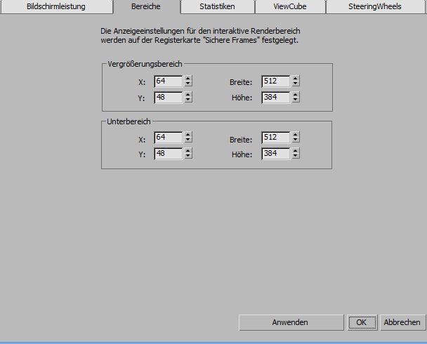

In der Gruppe Bereiche im Dialogfeld Ansichtsfenster konfigurieren legen Sie die Vorgabegröße der Auswahlrechtecke für die Renderoptionen Vergrößerungsbereich und Unterbereich fest.
Die rechteckige Bereichsauswahl wird im Ansichtsfenster angezeigt, wenn Sie entweder die Option "Vergrößerung" oder "Bereich" in der Liste Zu rendernder Bereich wählen. Sie können die Größe des Bereichs ändern, indem Sie seine Haltepunkte ziehen, und seine Position, indem Sie an einer beliebigen Stelle innerhalb seiner Umgrenzungen ziehen.

  3. Wählen Sie "Ansichten" "Ansichtsfenster konfigurieren", und klicken Sie auf die Registerkarte "Bereiche".
  4. Klicken Sie auf "Virtuelles Ansichtsfenster verwenden". Im Dialogfeld wird eine Verkleinerung des Ansichtsfensters angezeigt, zusammen mit einem weißen Zoom-Rechteck, das das virtuelle Ansichtsfenster repräsentiert.
  5. Stellen Sie in den Zahlenauswahlfeldern "Zoom", "X-Abstand" und "Y-Abstand" Größe und Position des virtuellen Fensters ein, oder ziehen Sie das weiße Fenster im Bild mit der Maus.
  6. Klicken Sie auf "OK".

Bereich "Vergrößerungsbereich"
Legt die Position und Größe des Vergrößerungsbereichs fest. Weitere Informationen finden Sie unter Zu rendernde Fläche.
Bereich "Unterbereich"
Legt die Position und Größe des zu rendernden Bereichs fest. Weitere Informationen finden Sie unter Zu rendernde Fläche.

Aktiviert das virtuelle Ansichtsfenster. Im Dialogfeld wird eine Verkleinerung des Ansichtsfensters angezeigt, zusammen mit einem weißen Zoom-Rechteck, das für das virtuelle Ansichtsfenster steht.
Zoom, X-Abstand und Y-Abstand
Mit diesen Optionen werden Größe und Position des virtuellen Fensters festgelegt. Sie können das weiße Fenster im Bild mit der Maus verschieben.
