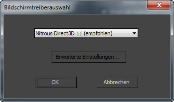

Dialogfeld "Bildschirmtreiberauswahl"
Wählen Sie im Dialogfeld Einstellungen auf der Registerkarte Ansichtsfenster die Bildschirmtreiber aus, und konfigurieren Sie diese. In diesem Abschnitt werden die im Dialogfeld Bildschirmtreiberauswahl verfügbaren Optionen beschrieben.

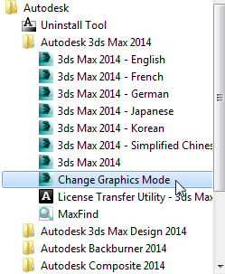

Tipp: Beim Starten von 3ds Max können Sie auch einen anderen Grafiktreiber einstellen, indem Sie im Windows-Startmenü "Programme" "Autodesk" Autodesk 3ds Max 2015 [installierte Version]" "Grafikmodus ändern" auswählen.
Sie können die Grafiktreiber ferner beim Starten von 3ds Max über die Befehlszeile angeben. Weitere Informationen finden Sie unter Verwenden der Option -v

Anmerkung: Beim ersten Starten von 3ds Max ist vorgabemäßig Nitrous Direct3D 11 aktiv. Wenn das Betriebssystem oder die Direct3D 11 Grafikkarte nicht unterstützt, lautet die Vorgabeeinstellung Nitrous Direct3D 9.
[Dropdown-Liste Bildschirmtreiber]
Hier können Sie den gewünschten Treiber auswählen. Beim Ändern des aktiven Treibers erinnert Sie 3ds Max daran, dass Sie 3ds Max beenden und neu starten müssen, bevor der neu ausgewählte Treiber aktiv wird.
  • Nitrous Direct3D 11 (empfohlen)(Vorgabe) Wählt den Nitrous-Grafiktreiber und das Ansichtsfenstersystem. Weitere Informationen zu den Funktionen von Nitrous finden Sie unter den Optionen zur Ansichtsfensterkonfiguration, insbesondere unter denen der Gruppe Visueller Stil & Darstellung.
    Dieser Treiber erfordert Direct3D 11.
  • Nitrous Direct3D 9 Wählt den Nitrous-Grafiktreiber und das Ansichtsfenstersystem aus.
    Dieser Treiber erfordert Direct3D 9.0.
  • Nitrous-Software Wählt den Nitrous-Grafiktreiber und das Ansichtsfenstersystem aus.
    Der Nitrous- Softwaretreiber benötigt keine Hardwareunterstützung. Er ist oft langsamer als die hardwaregestützten Treiber, unterstützt jedoch Multithreading und mehrere CPUs.
    Die Nitrous Software-Treiber wird durch WARP unterstützt.
  • Ältere Direct3D Wählt den älteren Direct3D-Treiber aus.
    Dieser Treiber erfordert DirectX 9.0c oder höher.
    Die Optionen zur Ansichtsfensterkonfiguration für ältere Ansichtsfenster unterscheiden sich von den Optionen für Nitrous-Ansichtsfenster. Weitere Optionen für die Direct3D-Treiber werden im Dialogfeld Direct3D konfigurieren zur Verfügung gestellt.
  • Ältere OpenGL Wählt die OpenGL-Treiber aus.
    Mit dem OpenGL-Treiber verwendet 3ds Max den für Ihr Betriebssystem installierten Bildschirmtreiber. Sie können den OpenGL-Treiber verwenden, wenn Ihr System eine beliebige Art von Hardware-Beschleunigung verwendet.
    Die Optionen zur Ansichtsfensterkonfiguration für ältere Ansichtsfenster unterscheiden sich von den Optionen für Nitrous-Ansichtsfenster. Weitere Optionen für den älteren OpenGL-Treiber finden Sie im Dialogfeld OpenGL konfigurieren.
    Warnung: Der OpenGL-Treiber kann in Ansichtsfenstern keine Vorschau von Schatten und Umgebungsokklusion anzeigen.
Erweiterte Einstellungen
Nur verfügbar, wenn der ältere Direct3D-Treiber ausgewählt ist. Klicken Sie, um das Dialogfeld "Direct3D-Treiber einrichten" zu öffnen.
