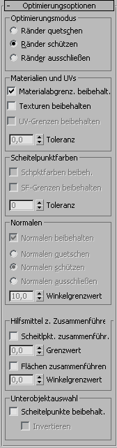

Rollout „Optimierungsoptionen“
Mit dem Rollout „Optimierungsoptionen“ können Sie steuern, wie ProOptimizer mit Funktionen wie Objekträndern, Materialien und Mappings, Scheitelpunktfarben und Unterobjektauswahlen umgeht.
Achtung: Die Steuerungen dieses Rollouts sind nicht interaktiv. Wenn Sie eine Einstellung ändern, wird im Statusfenster des Rollouts „Optimierungsstufe“ die Meldung „Optimierung ungültig“ angezeigt und Sie müssen erneut auf „Berechnen“ klicken, um das Ergebnis des geänderten Optionswerts anzuzeigen.
