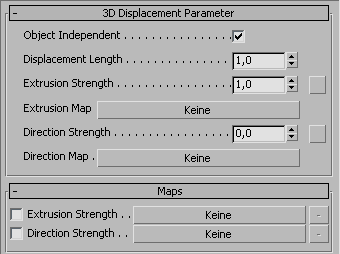

Rollout "3D Displacement Parameters"
Anmerkung: Bei der Schaltfläche rechts neben den Steuerelementen "Factor" und "Direction Strength" handelt es sich um ein Shader-Schnellverfahren. Wenn Sie auf eine dieser Schaltflächen klicken, wird die Material-/Map-Übersicht geöffnet, sodass Sie der jeweiligen Komponente einen Shader zuweisen können. Wurde einer Komponente ein Map oder ein Shader zugewiesen, wird auf dieser Schaltfläche der Buchstabe "M" angezeigt. Die entsprechende Schaltfläche im Rollout "Shader" trägt dann den Namen des Maps oder des Shaders.
Object Independent
Wenn diese Option aktiviert ist, ist der Verschiebungseffekt unabhängig von der Größe des Begrenzungsrahmens des Objekts. Wenn diese Option deaktiviert ist, wird der Verschiebungseffekt entsprechend der Größe des Objekts skaliert. Vorgabe = Aktiviert.
Die Skalierung der Verschiebung basierend auf der Objektgröße ist das Vorgabeverhalten für die standardmäßige 3ds Max-3D-Verschiebungs-Map.
Displacement Length
Hierbei handelt es sich um die Länge der 3D-Verschiebung wenn "Object Independent" aktiviert ist, wenn das Extrusion Map bei 100 Prozent (weiß) liegt, und wenn "Extrusion Strength" 1,0 entspricht. Geringere Graustufen im Extrusion Map oder andere Werte für "Extrusion Strength" skalieren den Umfang der 3D-Verschiebung. Wenn die Option "Object Independent" deaktiviert ist, wird dieser Wert ignoriert. Vorgabe = 1,0.
Extrusion Strength
Steuert die Höhe der 3D-Verschiebung. Dieser Wert ist ein Multiplikator, d. h. beim Vorgabewert 1,0 bleibt die Wirkung des Maps unverändert. Höhere Werte verstärken die Wirkung des Maps, und niedrigere Werte verringern die Wirkung. Vorgabe = 1,0.
Extrusion Map
Klicken Sie auf diese Schaltfläche, um die Material-/Map-Übersicht aufzurufen, und wählen Sie ein Map für die 3D-Verschiebung aus. 3D-Verschiebungs-Maps verwenden die Graustufen des Maps, um die 3D-Verschiebung zu erzeugen. Hellere Farben im zweidimensionalen Bild bewirken eine stärkere Hervorhebung als dunklere Farben, sodass es zu einer dreidimensionalen Verschiebung der Geometrie kommt.
Direction Strength
Steuert die Stärke des Richtungsshaders. Vorgabe = 0,0.
Achtung: Das Hinzufügen eines Richtungsshaders hat nur dann eine sichtbare Auswirkung, wenn für "Direction Strength" eine höherer Wert als die Vorgabe (0) gewählt wird. (Wird für "Direction Strength" ein Wert kleiner Null gewählt, hat dies keine Wirkung.)
Direction Map
Klicken Sie auf diese Schaltfläche, um die Material-/Map-Übersicht aufzurufen, und wählen Sie einen Shader für die Map-Richtung aus. Die Richtung der 3D-Verschiebung ändert sich entsprechend den RGB-Werten der Shaderausgabe oder der Map-Pixel. Rot-Werte bewirken einen Versatz auf der U-Achse, Grün-Werte auf der V-Achse und Blau-Werte auf der W-Achse (bei Verwendung der lokalen UVW-Koordinaten des Objekts).
Rollout Maps
Mit den Steuerelementen in diesem Rollout können Sie dem Parameter "Factor" oder "Direction Strength" ein Map oder einen Shader zuweisen. Klicken Sie auf die Schaltfläche einer Komponente, um die Material-/Map-Übersicht aufzurufen und das Map oder den Shader zuzuweisen. Mit dem Kontrollkästchen auf der linken Seite können Sie den Effekt des Maps aktivieren bzw. deaktivieren.
Die Schaltfläche rechts neben einer Haupt-Shader-Schaltfläche ist für Shader gedacht, die mehrere Parameter zurückgeben können. Wenn der Komponente ein Shader zugewiesen wird, der mehrere Parameter zurückgibt, wird in der QuickInfo der Schaltfläche der Parametername angezeigt.
