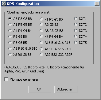

Benutzeroberfläche
Wenn DDS als Ausgabeformat gewählt ist, wird durch Klicken auf "Rendern" oder "Setup" im Dialogfeld "Render-Ausgabedatei" das Dialogfeld für die DDS-Konfiguration angezeigt.
Gruppe "Oberflächen-/Volumenformat"
DDS unterstützt eine Reihe von Ausgabeformaten, die sich in der Anzahl der Pixel unterscheiden, die den Kanälen Rot, Grün und Blau (RGB), dem optionalen Alpha-Kanal (Transparenz) und potenziell ungenutzten Bits zugeordnet sind. Es stehen auch eine Reihe von Komprimierungsformaten zur Verfügung.
  • A8 R8 G8 B832 Bit pro Pixel: je 8 Bit für die RGB-Kanäle und den Alpha-Kanal.
  • A1 R5 G5 B516 Bit pro Pixel: je 5 Bit für die RGB-Kanäle und ein Bit für den Alpha-Kanal.
  • A4 R4 G4 B416 Bit pro Pixel: je 4 Bit für die RGB-Kanäle und den Alpha-Kanal.
  • R8 G8 B824 Bit pro Pixel: je 8 Bit für die RGB-Kanäle, keine für den Alpha-Kanal.
  • R5 G6 B516 Bit pro Pixel: je 5 Bit für den R- und den B-Kanal, 6 Bit für den G-Kanal, keine für den Alpha-Kanal.
  • A2 R10 G10 B1032 Bit pro Pixel: je 10 Bit für die RGB-Kanäle, 2 Bit für den Alpha-Kanal.
  • X8 R8 G8 B832 Bit pro Pixel: je 8 Bit für die RGB-Kanäle, 8 Bit ungenutzt, keine für den Alpha-Kanal.
  • X1 R5 G5 B516 Bit pro Pixel: je 5 Bit für die RGB-Kanäle, 1 Bit ungenutzt, keine für den Alpha-Kanal.
  • R3 G3 B28 Bit pro Pixel: je 3 Bit für den R- und den G-Kanal, 2 Bit für den B-Kanal, keine für den Alpha-Kanal.
  • A8 R3 G3 B216 Bit pro Pixel: je 3 Bit für den R- und den G-Kanal, 2 Bit für den B-Kanal, 8 Bit für den Alpha-Kanal.
  • X4 R4 G4 B416 Bit pro Pixel: je 4 Bit für die RGB-Kanäle und 4 Bit ungenutzt.
  • A16 B16 G16 R1664 Bit pro Pixel: je 16 Bit für die RGB-Kanäle und den Alpha-Kanal.
  • A16 B16 G16 R16F64-Bit-Gleitkommaformat, das 16 Bit für jeden Kanal verwendet: (Alpha, Blau, Grün, Rot).
  • A32 B32 G32 R32F128-Bit-Gleitkommaformat, das 32 Bit für jeden Kanal verwendet: (Alpha, Blau, Grün, Rot).
  • DXT1 Komprimiertes Format mit 1 Bit Alpha.
  • DXT2 Komprimiertes Format mit 4 Bit vormultipliziertem Alpha.
  • DXT3 Komprimiertes Format mit 4-Bit-Alpha, keine Vormultiplikation
  • DXT4 Komprimiertes Format mit interpoliertem vormultipliziertem Alpha.
  • DXT5 Komprimiertes Format mit interpoliertem Alpha, keine Vormultiplikation
MipMaps generieren
Wenn diese Option aktiviert ist, werden MipMaps für das Bild erzeugt. Vorgabe = Deaktiviert.
Bei MipMaps handelt es sich um einen Satz von Bitmaps mit geringerer Detailgenauigkeit. Das erste ist halb so groß wie das ursprüngliche Bild, das nächste halb so groß wie das erste und so weiter, bis hinunter zu einem Pixel. (Sie können sich diese wie eine Pyramide vorstellen.) Sie werden zur Optimierung der Bildaufbauzeit und Verringerung von Alias eingesetzt, wenn die Textur nicht in der vollständigen Größe angezeigt werden soll. Wenn das Original-DDS-Bild beispielsweise 512 x 512 Pixel beträgt, der Bereich, in dem es angezeigt werden soll, jedoch nur 100 Pixel im Quadrat beträgt, würde das Anzeigegerät zwischen dem 128 x 128-Mipmap und dem 64 x 64-Mipmap interpolieren.
