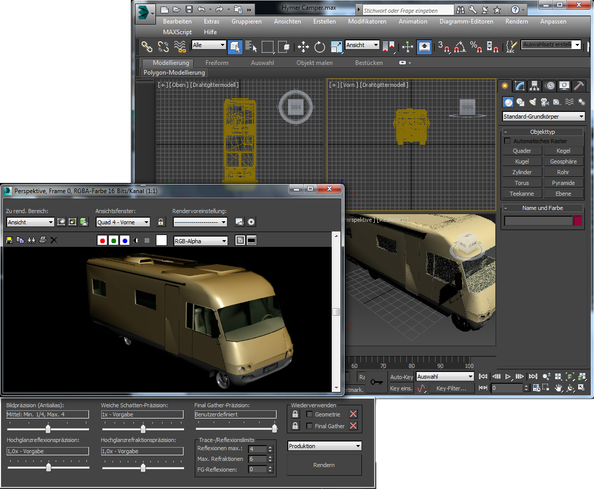

Ansichtsfenster sind Fenster in den dreidimensionalen Raum Ihrer Szene; sie sind vergleichbar mit Fenstern, die auf einen eingezäunten Garten oder einen Innenhof blicken. Ansichtsfenster sind aber nicht nur Fenster, von denen aus Sie passiv beobachten. Beim Erstellen einer Szene dienen Ihnen die Ansichtsfenster als dynamische und flexible Hilfsmittel, mit denen Sie das Verhältnis zwischen Objekten im dreidimensionalen Raum besser verstehen und ändern können.
Das Hauptfenster von 3ds Max mit einer verankerten Symbolleiste und einem Ansichtsfenster-Layout mit mehreren Ansichten
Wenn Sie wünschen, können Sie Ihre Szene in einem großen, ungeteilten Ansichtsfenster anzeigen, um eine Vollbildansicht der von Ihnen erstellten Welt zu erhalten. In der Regel werden Sie jedoch mit mehreren Ansichtsfenstern arbeiten, von denen jedes eine andere Ausrichtung hat.

Neben Geometrie können Ansichtsfenster auch andere Ansichten wie die Spuransicht und die schematische Ansicht anzeigen, in der die Struktur der Szene und der Animation dargestellt wird. Ansichtsfenster können erweitert werden, sodass andere Hilfsmittel wie die MAXScript-Aufzeichnung und der Medien-Browser angezeigt werden. Zum interaktiven Rendern kann im Ansichtsfenster das ActiveShade-Fenster angezeigt werden.

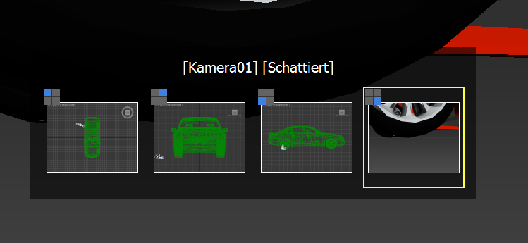

angezeigt. Sie können nun
drücken, um zwischen diesen zu wechseln: Wenn Sie die Tasten loslassen, wird das gewählte Ansichtsfenster maximiert.
Überlagerungsminiaturen zum Ändern des maximierten Ansichtsfensters
