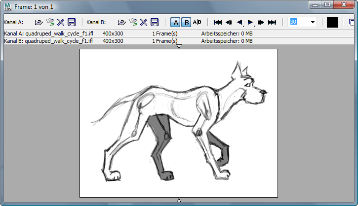

Der RAM-Player lädt Bilder und Bildsequenzen in den Arbeitsspeicher und zeigt diese mit unterschiedlichen Frame-Raten an. Das Programm verfügt über zwei Kanäle: A und B. Sie können zwei verschiedene Bilder oder Sequenzen in die Kanäle laden, um sie gemeinsam anzuzeigen oder wiederzugeben. Dies erleichtert den Vergleich.
Legen Sie die Position der Trennlinie zwischen den beiden Kanälen, die durch Dreiecke an gegenüberliegenden Kanten des Bilds angezeigt wird, durch Ziehen im Kanalanzeigefenster fest. Um zu einer anderen Stelle der Animation zu wechseln, halten Sie die rechte Maustaste gedrückt und ziehen nach rechts zum Vorspulen und nach links zum Zurückspulen.

Öffnet das Dialogfeld "Datei öffnen", mit dem Sie eine Datei auswählen können, die in den Kanal geladen werden soll. Nachdem Sie eine Datei ausgewählt haben, erscheint das Dialogfeld "Konfiguration des RAM-Players", mit dem Sie die Höhe, Breite und Speichernutzung für diesen Kanal einstellen können.

Wenn diese Option aktiviert ist, wird die Datei angezeigt, die im Kanal A geladen ist. Wenn beide Kanäle aktiviert sind, werden die Markierungen für den geteilten Bildschirm als zwei Dreiecke dargestellt. Diese Markierungen zeigen an, wo Kanal A endet und Kanal B beginnt. Sie können die Trennlinie mit
