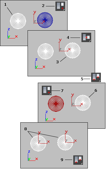

Sie wählen beispielsweise ein einzelnes Objekt aus, klicken auf "Mittelpunkt der Transformationskoord. verw.", wählen dann mehrere Objekte aus und klicken anschließend auf "Drehpunktmitte verwenden". Wenn Sie das nächste Mal ein einzelnes Objekt auswählen, wechselt 3ds Max zurück zur Einstellung "Mittelpunkt der Transformationskoord. verw.". Wenn Sie mehrere Objekte auswählen, wechselt der Mittelpunkt zurück zu "Drehpunktmitte verwenden".
1. Wählen Sie ein einzelnes Objekt aus.
2. Klicken Sie im Hauptwerkzeugkasten im Flyout "Mittelpunkt verwenden" auf "Mittelpunkt der Transformationskoordinaten verwenden".
3. Fügen Sie der Auswahl ein zweites Objekt hinzu.
4 ändert sich. Die Einstellung für den Transformationsmittelpunkt wechselt zu "Auswahlmittelpunkt verwenden", wenn der Auswahlsatz mehrere Objekte enthält.
5. Klicken Sie auf "Drehpunktmitte verwenden", während die Objekte ausgewählt sind.
6. Wählen Sie ein einzelnes Objekt aus.
7. Der Transformationsmittelpunkt wird wieder zu "Mittelpunkt der Transformationskoord. verw." (siehe Schritt 2).
8. Wählen Sie mehrere Objekte aus.
9. Der Transformationsmittelpunkt wird wieder zu "Drehpunktmitte verwenden" (siehe Schritt 5).
