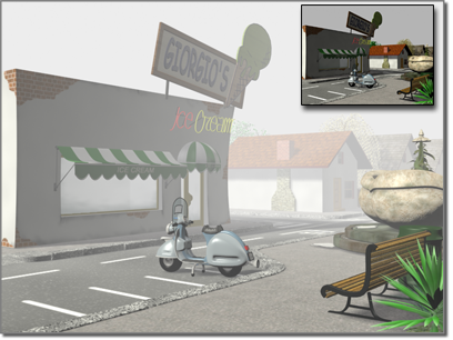

Dieser Plug-In-Effekt erzeugt das Erscheinungsbild von Nebel oder Rauch. Durch den Einsatz von Nebel können Objekte ausgeblendet werden, wenn der Abstand zur Kamera erhöht wird (Standardnebel) oder Sie können durch den Einsatz von geschichteten Nebel Objekte ganz oder teilweise in Nebeltücher hüllen.
Szene mit hinzugefügtem Nebel
Mit Nebel erstellte Effekte können nur in der Kamera- oder Perspektivansicht gerendert werden. In orthogonalen Ansichten oder Benutzeransichten werden Nebeleffekte nicht gerendert.

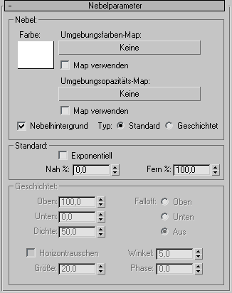

Benutzeroberfläche
Bereich "Nebel"
Farbe
Legt die Farbe für den Nebel fest. Klicken Sie auf das Farbfeld, und wählen Sie im Dialogfeld "Farbauswahl" die gewünschte Farbe aus. Sie können den Farbeffekt animieren, indem Sie die Nebelfarbe bei aktivierter Auto-Key-Schaltfläche in einem Frame außer Null ändern.
Umgebungsfarben-Map
Übernimmt die Nebelfarbe aus einem Map. Sie können die Hintergrund- und Nebelfarbe abbilden, Parameter für Prozedur-Maps in der Spuransicht oder im Material-Editor animieren sowie dem Nebel ein Opazitäts-Map zuweisen.
Die große Schaltfläche zeigt den Namen des Farb-Maps an (oder "Keine", falls kein Map zugewiesen ist). Klicken Sie hier, um ein Bitmap oder ein Map aus der Material-/Map-Übersicht zuzuweisen.
Sie können ein Map aus einem Beispielfeld im Material-Editor auch ziehen und ablegen. Wenn der Erweiterte Material-Editor geöffnet ist, können Sie aus der Ausgangsbuchse eines Map-Knotens ziehen und auf dieser Schaltfläche ablegen. Sie können auch von einer Map-Schaltfläche im Material-Editor oder einem beliebigen anderen Ort der 3ds Max-Benutzeroberfläche ziehen und ablegen. Wenn Sie ein Map auf der Map-Schaltfläche ablegen, werden Sie in einem Dialogfeld gefragt, ob das Map als (unabhängige) Kopie oder als Instanz des Quell-Maps erstellt werden soll.
Um die Parameter des Maps anzupassen (beispielsweise um ein Bitmap zuzuweisen oder die Koordinateneinstellungen zu ändern), ziehen Sie die Map-Schaltfläche in den Material-Editor und legen sie als Instanz ab. Legen Sie das Map im Kompakten Material-Editor auf einem nicht benutzten Beispielfeld ab. Legen Sie es im Erweiterten Material-Editor auf der aktiven Ansicht ab.
Wichtig: Für das Map müssen Umgebungs-Mapping-Koordinaten verwendet werden ("Kugelförmig", "Zylindrisch", "Schrumpfwicklung" oder "Bildschirm").
Map verwenden
Hiermit können Sie den Effekt dieses Maps aktivieren bzw. deaktivieren.
Umgebungsopazitäts-Map
Verändert die Dichte des Nebels.
Das Opazitäts-Map wird genau wie das Umgebungsfarben-Map zugewiesen, bearbeitet und aktiviert bzw. deaktiviert.
Nebelhintergrund
Wendet die Nebelfunktion auf den Hintergrund der Szene an.
Typ
Wenn Sie Standard auswählen, verwendet Nebel die Parameter im Bereich Standard; wenn Sie Geschichtet auswählen, verwendet Nebel die Parameter im Bereich Geschichtet.
  • Standard Aktiviert den Bereich Standard.
  • Geschichtet Aktiviert den Bereich Geschichtet.
Bereich "Standard"
Lässt den Nebel je nach Abstand zur Kamera dünner oder dichter erscheinen.
Exponentiell
Erhöht die Dichte exponentiell mit zunehmender Entfernung. Wenn das Kontrollkästchen deaktiviert ist, nimmt die Dichte mit zunehmendem Abstand linear zu. Aktivieren Sie es nur, wenn Sie transparente Objekte im Volumennebel rendern möchten.
Tipp: Wenn Sie die Option "Exponentiell" aktivieren, wird dadurch der Wert für "Schrittgröße" erhöht, um Streifenbildung zu vermeiden.
Nah %
Legt die Dichte des Nebels für den Nahbereich fest (Parameter für den Umgebungsbereich einer Kamera).
Fern %
Legt die Dichte des Nebels für den Fernbereich fest (Parameter für den Umgebungsbereich einer Kamera).
