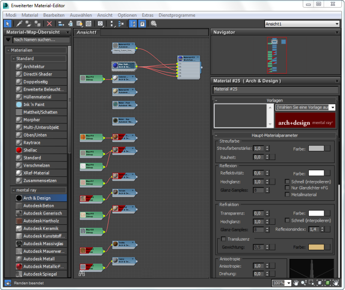

Der erweiterte Material-Editor ist eine grafische Oberfläche mit mehreren Komponenten. Am auffälligsten ist die Material-/Map-Übersicht, wo Sie nach Materialien, Maps sowie Grundmaterial- und Map-Typen suchen können, die aktive Ansicht, in der Sie Materialien und Maps kombinieren können, und der Parametereditor, in dem Sie Material- und Map-Einstellungen ändern können.
1. Menüleiste
2. Werkzeugkasten
3. Material-/Map-Übersicht
4. Status
5. Aktive Ansicht
6. Ansichtsnavigation
7. Parametereditor
8. Navigator
Den größten Teil der Arbeit werden Sie in den visuellen Hauptelementen dieser Benutzeroberfläche durchführen.
Diese Gruppe enthält die Material-/Map-Übersicht. Um ein Material zu bearbeiten, ziehen Sie es aus der Material-/Map-Übersicht in die Ansicht. Um ein neues Material oder Map zu erstellen, ziehen Sie es aus der Gruppe "Materialien" oder "Maps". Sie können auch auf einen Eintrag in der "Material-/Map-Übersicht" doppelklicken, um dieses Material oder Map in der aktiven Ansicht hinzuzufügen.
In der aktiven Ansicht konstruieren Sie die Materialstrukturen, indem Sie Maps oder Controller mit Materialkomponenten vernetzen. Siehe Material- und Map-Knoten in der aktiven Ansicht.
Sie können eine Reihe von Ansichten für die Materialien in der Szene erstellen, und die aktive Ansicht daraus auswählen. Siehe Erstellen und Verwalten benannter Ansichten.
Im Parametereditor passen Sie die detaillierten Einstellungen für Maps und Materialien an. Siehe Der Parametereditor: Ändern von Material- und Map-Einstellungen.
