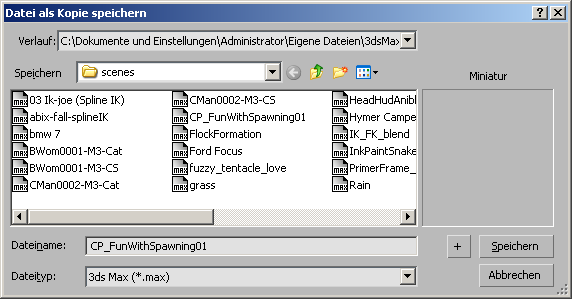

Benutzeroberfläche
Wenn Sie "Kopie speichern unter" wählen, wird das Standard-Fenster von Windows zum Speichern von Dateien geöffnet. Mit Kopie speichern unter wird die Nummer am Ende des Dateinamens bei jedem Speichern um 1 erhöht, sodass zwar ähnliche, aber dennoch gut voneinander zu unterscheidende Dateinamen erstellt werden.
Durch Klicken auf "Speichern" wird die Datei unter dem im Textfeld "Dateiname" angegebenen Namen gespeichert.
Tipp: Sie können die Größe des Dialogfelds anpassen, indem Sie seine Kanten bzw. eine Ecke ziehen.
Wenn Sie auf die Plus-Schaltfläche klicken, wird die Datei unter einem Namen mit einem Nummernsuffix gespeichert, das um 1 größer ist als das Suffix des im Textfeld "Dateiname" angezeigten Namens.
