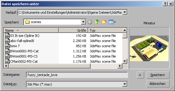

Das Dialogfeld "Datei speichern unter" besitzt die Standardsteuerelemente von Windows zum Speichern von Dateien. Im Bereich "Miniatur" auf der rechten Seite wird eine Vorschau der Szene angezeigt, deren Dateiname in der Liste auf der linken Seite markiert ist.
Tipp: Sie können die Größe des Dialogfelds anpassen, indem Sie seine Kanten bzw. eine Ecke ziehen.
Wenn Sie auf das Pluszeichen klicken, wird an den eingegebenen Dateinamen eine laufende Nummer angehängt oder eine bereits am Dateinamen angehängte laufende Nummer um einen Schritt erhöht und danach die Datei unter diesem Namen gespeichert.
Wenn Sie beispielsweise die Datei test00.max markiert haben und auf das Pluszeichen klicken, wird der Name in test01.max geändert und die Datei anschließend unter dem Namen test01.max gespeichert.
