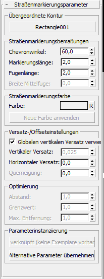

Rollout Chevron-Straßenmarkierungsparameter
Enthält Steuerelemente für Chevron-Straßenmarkierungsobjekte.
Mit dem Straßenmarkierungsstil-Editor können Sie Chevron-Straßenmarkierungsobjekte erstellen.
Tipp: Straßenmarkierungssymbole werden in Civil View als Straßenschilder klassifiziert. Verwenden Sie das Rollout Schildparameter, um sie zu bearbeiten.
Bereich Übergeordnete Kontur
[Schaltfläche Übergeordnete Kontur]
Zeigt den Namen der aktuellen übergeordneten Kontur für das Straßenmarkierungsobjekt an. Klicken Sie auf eine andere übergeordnete Kontur, um sie auszuwählen. Civil View aktualisiert das Straßenmarkierungsobjekt.
Bereich Straßenmarkierungsbemaßungen
Chevronwinkel
Legt den Winkel des Chevrons relativ zum Quadrantenwinkel der übergeordneten Kontur am ersten Punkt im Spline fest.
Markierungslänge
Legt die Breite der Straßenmarkierungschevrons oder -streifen fest, die über der geschlossenen Begrenzung der übergeordneten Kontur generiert werden.
Fugenlänge
Legt die Breite der Fuge zwischen den Chevrons oder Streifen fest. Nur gültig, wenn die Option Geschlossene Konturen füllen im Straßenmarkierungsstil-Editor aktiviert ist. Wenn ein solide gefüllter Markierungsbereich erforderlich ist, müssen Sie diesen Wert auf 0.0 setzen.
Breite Mittelfuge
Nicht verfügbar für Chevron-Straßenmarkierungen.
Bereich Straßenmarkierungsfarbe
Farbe
Klicken Sie auf das Farbmuster, um die Farbauswahl zu öffnen, und wählen Sie eine neue Farbe für die Straßenmarkierungslinie.
Schaltfläche "R": Zurücksetzen der Farbe
Klicken Sie auf diese Schaltfläche, um die Farbe der Straßenmarkierungslinie auf die Vorgabefarbe, die in der Gruppe Civil View-Voreinstellungen angegeben ist, zurückzusetzen.
Neue Farbe anwenden
Klicken Sie zum Aktualisieren und Anwenden der Farbe der Straßenmarkierungslinie auf diese Schaltfläche.
Bereich Versatz-/Offseteinstellungen
Globalen vertikalen Versatz verwenden?
Wenn diese Option aktiviert ist, wird die Einstellung Globaler vertikaler Versatz verwendet.
Wenn eine Straßenmarkierung über eine Bodenoberfläche drapiert wird, muss sie, um sichtbar zu sein, leicht über die zugrunde liegende Oberfläche angehoben werden. Das Rollout Szeneneinstellungen verfügt dafür über eine globale Einstellung. Es kann vorkommen, dass einzelne Straßenmarkierungsobjekte etwas weiter angehoben werden müssen, um ungewöhnlichen Konturen in der zugrunde liegenden Oberfläche gerecht zu werden. Deaktivieren Sie in diesem Fall die Option Globalen vertikalen Versatz verwenden und legen Sie einen lokalen Wert fest.
Anmerkung: In Civil View wird Schattenwurf automatisch für alle Straßenmarkierungsobjekte deaktiviert. Auch wenn Straßenmarkierungen immer ein kleines bisschen über der zugrunde liegenden Oberfläche liegen, werfen sie keine Schatten.
  • Vertikaler VersatzLegt einen lokalen Wert für den vertikalen Versatz des Straßenmarkierungsobjekts fest. Diese Option ist deaktiviert, bis Sie die Option Globalen vertikalen Versatz verwenden deaktivieren.
Horizontaler Versatz
Legt für das Straßenmarkierungsobjekt einen horizontalen Versatz relativ zur übergeordneten Kontur fest.
Querneigung
Bereich "Optimierung"
Gilt nicht für Chevron-Straßenmarkierungsobjekte mit gefülltem Bereich.
Bereich "Parameterinstanziierung"
Ermöglicht die gemeinsame Nutzung oder Instanziierung von Objekten desselben Basistyps.
Weitere Informationen finden Sie unter Parameterinstanziierung.
