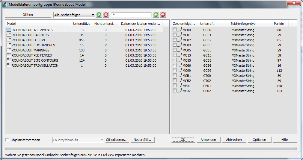

Öffnen
Klicken Sie, um ein Dateidialogfeld zu öffnen, und navigieren Sie zu der MX-Datei, die Sie verwenden möchten.

[Auswahloptionen]
Diese Gruppe von Steuerungen bietet Filteroptionen, mit denen Sie Teile eines oder mehrerer Modelle auswählen können.
[Dropdown-Liste Zeichenfolgetyp]
Wählen Sie entweder Alle Zeichenfolgen (Vorgabe) oder einen der besonderen Zeichenfolgentypen aus, die im aktiven Modell zur Verfügung stehen.
[Schaltfläche mit Häkchen]
Klicken Sie auf diese Schaltfläche, um die Zeichenfolgen auszuwählen, die der Auswahl aus der Dropdown-Liste entsprechen.
[Schaltfläche in Form eines X]
Klicken Sie auf diese Schaltfläche, um die Auswahl der ausgewählten Zeichenfolgen aufzuheben.
[Platzhalter-Feld]
Mit dieser Option können Sie die Zeichenfolgeauswahl einschränken, indem Sie einen Platzhalterausdruck eingeben. Vorgabe = * (alle auswählen).
Sie können auch mithilfe der Liste des Inhalts der Datei Zeichenfolgen einzeln auswählen, oder Sie klicken mit der rechten Maustaste auf die Liste, um ein Kontextmenü mit zusätzlichen Auswahloptionen anzuzeigen.
[Schaltfläche in Form eines Pluszeichens]
Klicken Sie auf diese Schaltfläche, um die Zeichenfolgen auszuwählen, die mit dem Platzhalterfeld übereinstimmen.
[Schaltfläche in Form eines Minuszeichens]
Klicken Sie auf diese Schaltfläche, um die Auswahl der Zeichenfolgen aufzuheben, die mit dem Platzhalterfeld übereinstimmen.
[Modellliste]
Listet die Modelle im MX-Projekt auf. Klicken Sie auf ein Modell, um es zu markieren. Sie können nur jeweils ein Modell markieren. Nichtsdestotrotz können Sie Zeichenfolgen aus mehreren Modellen auswählen, bevor Sie die Konfiguration in der Modelldatei-Importgruppe abschließen.
[Liste des Dateiinhalts]
Listet die Zeichenfolgen im ausgewählten Modell nach Beschriftung auf. Diese Liste enthält auch den Zeichenfolgentyp und die Anzahl der Punkte. Für Dreieckseinteilungszeichenfolgen wird ebenfalls die Anzahl der in jeder Zeichenfolge gefundenen Dreiecke angezeigt.
