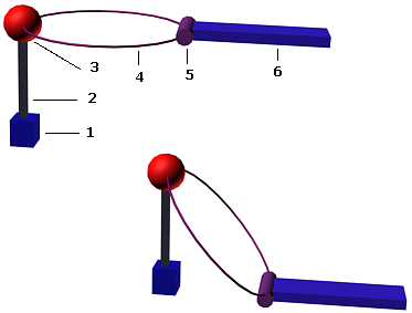

Wenn Sie ein Objekt, dem ein Pfad-Controller zugewiesen wurde, in einer IK-Kette verwenden, sollten Sie den Pfad so einstellen, dass es aussieht, als sei er Teil der IK-Kette. Hierzu müssen Sie das Objekt, dem der Pfad-Controller zugewiesen wurde, und den Pfad mit dem gleichen übergeordneten Objekt verknüpfen. Das Pfadobjekt sollte keine untergeordneten Objekte haben, und andere Objekte in der IK-Kette sollten mit dem Objekt, dem der Pfad-Controller zugewiesen wurde, verknüpft werden.
1. Basis
2. Pfosten
3. Verschluss
4 ändert sich. Ring
5. Knauf
6. Griff

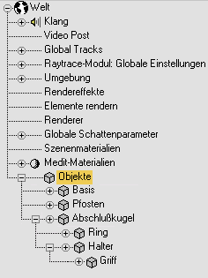

In der Abbildung wird zum Befestigen des Knaufs am Ring ein Pfad-Controller verwendet. Die IK-Kette vom übergeordneten zum untergeordneten Objekt lautet: Pfosten->Abschlusskugel->Knauf->Griff. Der Ring ist das untergeordnete Objekt der Abschlusskugel, aber nicht Teil der IK-Kette.
