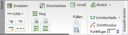

Gruppe "Auswahl ändern"
Die Gruppe "Auswahl ändern" bietet Hilfsmittel für das allgemeine Erweitern und Reduzieren von Unterobjektauswahlen sowie im Hinblick auf Schleifen und Ringe.
Benutzeroberfläche
Gruppe "Auswahl ändern" in minimierter Multifunktionsleiste
Gruppe "Auswahl ändern" in maximierter Multifunktionsleiste mit Erweiterung
Frei verschiebbare Gruppe "Auswahl ändern" mit Erweiterung
Erweitern
Erweitert den Auswahlbereich in allen verfügbaren Richtungen nach außen.
Bei dieser Funktion wird ein Rand als Kantenauswahl behandelt.
Mit den Optionen "Erweitern" und "Wachsen" können Sie benachbarte Elemente an den Kanten der aktuellen Auswahl hinzufügen oder von dort entfernen. Das funktioniert auf jeder Unterobjektebene.
Einschränken
Reduziert den Bereich der Unterobjektauswahl durch Ausschluss der äußersten Unterobjekte aus der Auswahl. Wenn die Auswahl nicht weiter eingeschränkt werden kann, wird die Auswahl der verbleibenden Unterobjekte aufgehoben.
Schleife
Wählt eine oder mehrere Schleifen auf Grundlage der aktuellen Unterobjektauswahl aus. Die Option Schleife in der Multifunktionsleiste funktioniert auf allen Unterobjektebenen, während die Option Schleife in der Modifikatorgruppe nur für Kanten funktioniert.
Tipp: Sie können eine Schleife schnell auf der Kantenebene durch Doppelklicken auf eine Kante auswählen.
Tipp: Sie können eine Schleife schnell auf allen Unterobjektebenen außer "Element" auswählen, indem Sie ein Unterobjekt auswählen und dann die Taste gedrückt halten und auf ein weiteres Unterobjekt auf derselben Ebene und in derselben Schleife klicken.
Wenn der Maya-Modus aktiv ist, können Sie über + Klicken keine Schleife auswählen. Stattdessen werden Objekte über + Klicken ausgewählt, oder deren Auswahl wird aufgehoben.

Schleifenmodus
Wenn diese Funktion aktiviert ist, kann beim Auswählen von Unterobjekten automatisch auch eine verbundene Schleife ausgewählt werden.
Tipp: Wenn der Schleifenmodus nicht aktiv ist, können Sie eine Schleife schnell auf der Kantenebene auswählen, indem Sie auf eine Kante doppelklicken, oder auf allen Unterobjektebenen außer "Element" auswählen, indem Sie ein Unterobjekt auswählen und dann die Taste gedrückt halten und auf ein weiteres Unterobjekt derselben Schleife klicken.

Ring
Wählt mindestens einen Ring auf Grundlage der aktuellen Unterobjektauswahl aus.

Umriss
Wählt den Rand (Außenmitglieder) der aktuellen Unterobjektauswahl und hebt die Auswahl aller anderen Elemente auf.

Füllen
Wählt alle Unterobjekte zwischen zwei ausgewählten Unterobjekten aus.

Schrittschleife
Wählt eine Schleife zwischen zwei ausgewählten Unterobjekten auf derselben Schleife.
Wählen Sie zwei Unterobjekte auf derselben Schleife aus, und wenden Sie "Schrittschleife" an, um alle Unterobjekte dazwischen unter Verwendung der kürzesten Distanz auszuwählen.

Schrittmodus
Rufen Sie "Schrittmodus" auf, um eine Schleife in Schritten auszuwählen. Dabei erhöhen Sie die Schleifenlänge durch die Auswahl einzelner Unterobjekte.
Rufen Sie die gewünschte Unterobjektebene auf, und aktivieren Sie "Schrittmodus". Wählen Sie ein Unterobjekt aus, und klicken Sie bei gedrückter Taste auf ein weiteres Unterobjekt in derselben Schleife, um es auszuwählen. Dabei werden auch alle Unterobjekte zwischen den beiden in der kürzesten Entfernung ausgewählt.

Punktfuge
Legt den Umfang der Zwischenräume zwischen Unterobjekten in einer Schleife fest, die mit "Punktschleife" ausgewählt wurden, oder zwischen den Kanten in einem Ring, der mit "Punktring" ausgewählt wurde.
