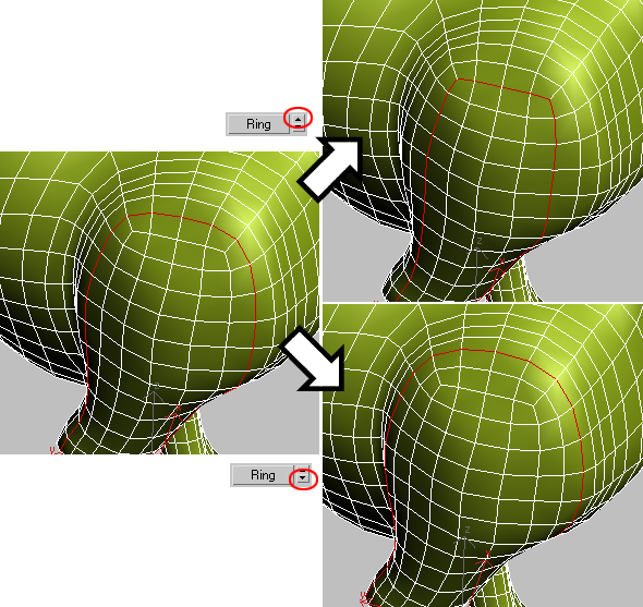

- Ring
- Erweitert eine Kantenauswahl durch Auswahl aller Kanten, die zu den ausgewählten Kanten parallel sind. "Ring" wirkt sich nur auf Kanten- und Randauswahlen aus.
Tipp: Sie können schnell einen Kantenring wählen, indem Sie eine Kante auswählen und dann die Taste
gedrückt halten und auf eine andere Kante desselben Rings klicken.
Durch eine "Ring"-Auswahl werden der Auswahl alle Kanten hinzugefügt, die parallel zu den ursprünglich ausgewählten Kanten liegen.
Tipp: Nachdem Sie eine Ringauswahl vorgenommen haben, können Sie die dazugehörigen Polygone mithilfe von
Verbinden in neue Kantenschleifen unterteilen.
[Ringverschiebung]
- Mit dem Zahlenauswahlfeld neben der Schaltfläche "Ring" können Sie die Auswahl auf andere Kanten im selben Ring (d. h. auf benachbarte, parallel verlaufende Kanten) verschieben. Ist eine Schleife ausgewählt, können Sie mit dieser Funktion eine benachbarte Schleife auswählen. Diese Funktion steht nur für die Unterobjektebenen "Kante" und "Rand" zur Verfügung.
Links: Ursprünglich ausgewählte Schleife
Oben rechts: Durch Verschieben des Rings nach oben wird die Auswahl nach außen verschoben (vom Zentrum des Modells weg).
Unten rechts: Durch Verschieben des Rings nach unten wird die Auswahl nach innen verschoben (auf das Zentrum des Modells zu).
