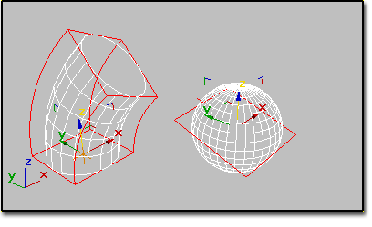

Beispiele für Gizmos:
Links: Gizmo für den Modifikator "Biegen"
Rechts: Gizmo für UVW-Mapping
Bei Modifikatoren kann man sich die Funktionsweise des Gizmos als eine Art von Behälter vorstellen, der die Modifikation auf das Objekt überträgt, mit dem er verbunden ist. Sie können den Gizmo wie jedes andere Objekt verschieben, skalieren und drehen und so die Wirkung des Modifikators auf das Objekt verändern.
