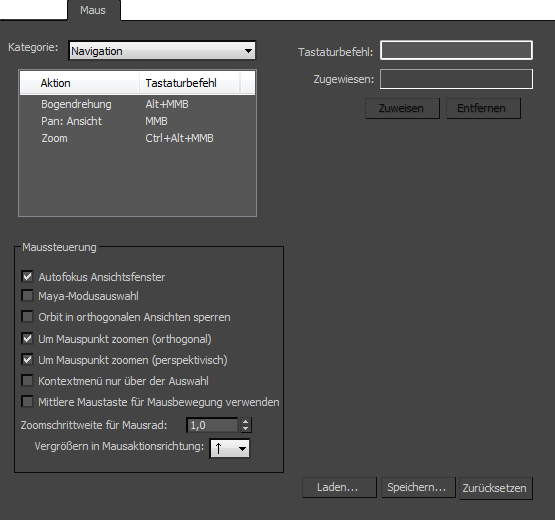

In der Mausgruppe können Sie das Verhalten Ihrer Maus anpassen.
Beim Laden, Speichern oder Zurücksetzen von benutzerdefinierten Mauseinstellungen verwendet 3ds Max das MUSX-Dateiformat. Die Vorgabeeinstellungen werden in defaultui.musx gespeichert.
Wenn Sie Maya als Interaktionsmoduswählen, werden die Mauseinstellungen aktualisiert, damit sie mit Autodesk Maya kompatibel sind. Diese Einstellungen werden in mayamodeui.musx gespeichert. Wenn Sie Maya wählen, werden sie in defaultui.musx kopiert. Umgekehrt gilt: Wenn Sie den 3ds Max-Modus wählen, werden die Einstellungen von maxmodeui.musx in defaultui.musx kopiert.
Wichtig: Die Mauseinstellungen, die Zoomen und Panen im 3ds Max-Modus gegenüber dem Maya-Modus beeinflussen (die drei Tastaturkürzeleinstellungen und die Heranzoom-Richtung), wirken sich auch auf die Fenster in der Spuransicht, den Bewegungsmischer, den Bewegungsfluss, das Dialogfeld "UVWs bearbeiten" und die erweiterte Spurleiste ("Mini-Kurven-Editor") aus.
Benutzeroberfläche
- Dropdown-Liste Kategorie
- Hier können Sie für die Maus aus einer Vielzahl von Kategorien für Benutzeroberflächenaktionen auswählen.
- Liste "Aktion"
- Zeigt alle verfügbaren Aktionen und Tastaturbefehle (sofern definiert) für die Maus.
Anmerkung: "Bogendrehung" wird auch "Umkreisen" genannt.
- Tastaturbefehl-Feld
- Ermöglicht die Eingabe eines Tastaturbefehls. Sobald der Tastaturbefehl eingegeben wurde, ist die Schaltfläche "Zuweisen" aktiv.
- Zugewiesen
- Zeigt die Aktion an, der ein Tastaturbefehl zugewiesen ist, falls der von Ihnen eingegebene Tastaturbefehl bereits verwendet wird.
- Zuweisen
- Wird verfügbar, wenn Sie im Feld "Tastaturbefehl" einen Tastaturbefehl eingeben. Wenn Sie auf "Zuweisen" klicken, werden die Informationen dieses Tastaturbefehls in die Aktionsliste auf der linken Seite des Dialogfelds übertragen.
- Entfernen
- Entfernt alle Tastaturbefehle für die ausgewählte Aktion aus der Aktionsliste auf der linken Seite des Dialogfelds.
Bereich "Maussteuerung"
- Autofokus-Ansichtsfenster
- Wenn diese Option aktiviert ist, können Sie durch Drücken einer beliebigen Taste oder der Maustaste, während der Mauszeiger über einem Ansichtsfenster steht, dieses Ansichtsfenster aktivieren. Vorgabe = Aktiviert.
Diese Option sorgt für die Kompatibilität mit Autodesk Maya. Wenn Maya der aktive Interaktionsmodus ist, wird beim Drücken von
, während sich der Mauszeiger über einem Ansichtsfenster befindet, das Ansichtsfenster aktiviert und maximiert.
- Maya-Modus-Auswahl
- Wenn diese Option aktiviert ist, fügt
+Mausklick eine Addition oder Subtraktion aus einem Auswahlsatz durch, während
+Mausklick aus einer Auswahl entfernt. Vorgabe = Deaktiviert. Diese Option sorgt für die Kompatibilität mit Autodesk Maya.
- Orbit in orthogonalen Ansichten sperren
- Wenn diese Option aktiviert ist, wird Orbit gesperrt und ist in orthogonalen Ansichtsfenstern nicht verfügbar. Vorgabe = Deaktiviert.
- Um Mauspunkt zoomen (orthogonal)
- Wenn diese Option aktiviert ist, werden die Ansichtsfenster um den Punkt gezoomt, auf den Sie mit der Maus klicken. Wenn sie deaktiviert ist, werden die Ansichtsfenster um den Ansichtsmittelpunkt gezoomt. Dies gilt nur für orthogonale Ansichtsfenster. Vorgabe = Aktiviert.
- Um Mauspunkt zoomen (perspektivisch)
- Wenn diese Option aktiviert ist, werden die Ansichtsfenster um den Punkt gezoomt, auf den Sie mit der Maus klicken. Wenn sie deaktiviert ist, werden die Ansichtsfenster um den Ansichtsmittelpunkt gezoomt. Dies gilt nur für perspektivische Ansichtsfenster. Vorgabe = Aktiviert.
- Kontextmenü nur über Auswahl
- Ist diese Option aktiviert, wird das Kontextmenü nur über einem ausgewählten Objekt angezeigt. Vorgabe = Deaktiviert.
Wenn diese Option deaktiviert ist, können Sie an beliebiger Stelle in einem Ansichtsfenster klicken, um ein Kontextmenü anzuzeigen.
- Mittlere Maustaste für Mausbewegung verwenden
- Wenn die Option aktiv ist, werden Tastenkürzel den Mausbewegungsmustern durch Ziehen mit
(mittlere Maustaste) zugeordnet. Weitere Informationen finden Sie unter Mausbewegungen. Vorgabe = Deaktiviert. Wenn diese Option deaktiviert ist, pant
das Ansichtsfenster. Um mit einer Maus mit drei Tasten zu zoomen, halten Sie die Tasten
gedrückt und ziehen mit
(funktioniert bei den Kameraansichten nicht).
Anmerkung: Wenn der
Maya-Modus aktiv ist, pant
das Ansichtsfenster und
(rechte Maustaste) zoomt es. (Diese Zoom-Tastenkombination funktioniert bei Kameraansichten nicht.)
- Zoomschrittweite für Mausrad
- Bestimmt die Zoom-Empfindlichkeit, wenn Sie das Mausrad verwenden. Der Maximalwert ist 100, der Minimalwert ist 0,01, Vorgabe = 1,0.
- Vergrößern in Mausaktionsrichtung
- Verwenden Sie die Dropdown-Liste, um die Richtung zu wählen, in die beim Ziehen der Maus herangezoomt wird, wenn Zoom aktiviert ist. Vorgabe = nach oben.
- Laden
- Öffnet das Dialogfeld "Tastaturbefehlsdatei laden". Damit können Sie benutzerdefinierte Tastaturbefehle aus einer MUSX-Datei in Ihre 3ds Max-Oberfläche laden.
- Speichern
- Öffnet das Dialogfeld "Tastaturbefehl speichern unter". Ermöglicht das Speichern von Änderungen, die Sie an den Tastaturbefehlen zu einer MUSX-Datei vorgenommen haben.
- Zurücksetzen
- Stellt die Vorgabeeinstellung für Tastaturbefehle (defaultui.musx) wieder her.
