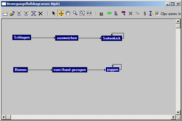

So erstellen Sie Übergänge mithilfe von "Übergang von -> zu erstellen" bzw. "Übergang zu <- von erstellen":
  1. Klicken Sie im Rollout "Bewegungsfluss" auf (Diagramm zeigen). Dadurch wird das Bewegungsflussdiagramm aufgerufen.
  2. Klicken Sie im Werkzeugkasten des Bewegungsflussdiagramms auf (Mehrere Clips erstellen).
    Wählen Sie im Dateidialogfeld den Speicherort Ihrer BIP-Dateien aus.
  3. Klicken Sie bei gedrückter Taste im Dialogfeld "Datei"·auf die Clip-Dateien, die Sie auswählen möchten.
    Die ausgewählten Clips werden daraufhin im Fenster "Bewegungsflussdiagramm" angezeigt.
  4. Klicken Sie im Werkzeugkasten des Bewegungsflussdiagramms entweder auf (Übergang von -> zu erstellen) oder (Übergang zu <- von erstellen), und ziehen Sie dann von einem Clip zum anderen Clip.
    Die oberen Clips werden mit "Übergang von -> zu erstellen" verknüpft. Die unteren Clips werden mit "Übergang zu - von erstellen" verknüpft.

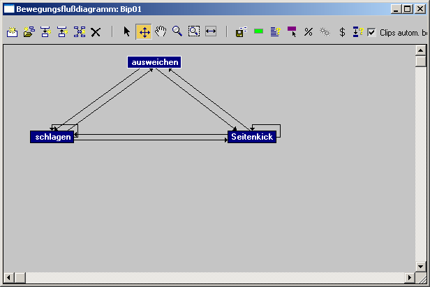

So erstellen Sie Übergänge mithilfe von Alle Übergänge erstellen:
    Wählen Sie im Dialogfeld zur Dateiauswahl die Position der .bip-Dateien aus.
    Die ausgewählten Clips werden daraufhin im Dialogfeld "Bewegungsflussdiagramm" angezeigt.
  4. Klicken Sie auf (Clip/Übergang auswählen), und wählen Sie alle von Ihnen hinzugefügten Clips aus.
  5. Klicken Sie im Werkzeugkasten des Bewegungsflussdiagramms auf (Alle Übergänge erstellen).

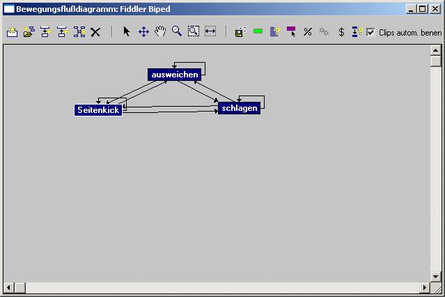

  6. 3ds Max öffnet ein Biped-Dialogfeld. Wenn von jedem ausgewählten Clip ein Übergang auf sich selbst erstellt werden soll, klicken Sie im Dialogfeld auf "Ja".
    3ds Max erstellt Übergänge zwischen den einzelnen Clips, auch von jedem Clip zu sich selbst.
    Die möglichen Übergänge von einem Clip zum nächsten werden daraufhin automatisch generiert.
