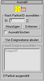

Rollout "Auswahl"
Mit den Steuerelementen in diesem Rollout können Sie Partikel auf Partikel- oder Ereignisebene auswählen. Die Auswahl von Partikeln auf Ereignisebene ist insbesondere für die Fehlerbehebung und zu Kontrollzwecken hilfreich. Partikel, die auf Partikelebene ausgewählt wurden, können durch den Operator "Löschen", den Gruppenauswahloperator und den Test "Auswahl teilen" beeinflusst werden. Es gibt keine Möglichkeit, ausgewählte Partikel mit Standardhilfsmitteln von 3ds Max wie "Verschieben" und "Drehen" direkt zu manipulieren.
Anmerkung: Dieses Rollout wird nur in der Modifikatorgruppe angezeigt, nicht jedoch in der Erstellungsgruppe oder im Dialogfeld "Partikelansicht" Parameterfenster.
Partikel
Ermöglicht die Auswahl von Partikeln durch Klicken auf die gewünschten Partikel bzw. durch Aufziehen eines Auswahlbereichs.
Ereignis
Ermöglicht die Auswahl von Partikeln nach Ereignis. Auf dieser Ebene können Sie alle Partikel in einem oder mehreren Ereignissen auswählen, indem Sie die Ereignisse mit den Standardauswahlmethoden in der Liste "Nach Ereignis auswählen" oder in den Ansichtsfenstern markieren. Wenn Sie eine Auswahl von der Ereignisebene auf die Partikelebene übertragen und dort den Operator "Löschen" oder den Test "Auswahl teilen" anwenden möchten, verwenden Sie den Befehl Von Ereignisebene abrufen.
Ausgewählte Partikel werden in den Ansichtsfenstern rot angezeigt (sofern es sich nicht um Geometrie handelt) und haben die Form, die mit dem Operator "Anzeige" Einstellung "Auswahl" festgelegt wurde.
Bereich "Nach Partikel-ID auswählen"
Jedes Partikel verfügt über eine eindeutige ID-Nummer, wobei das erste Partikel die ID 1 erhält und alle weiteren Partikel fortlaufend nummeriert werden. Mit den Steuerelementen in diesem Bereich können Sie Partikel nach ihren ID-Nummern auswählen bzw. ihre Auswahl aufheben. Die Steuerelemente sind nur beim Auswählen auf Partikelebene verfügbar.
Tipp: Sie können die Partikel-IDs in den Ansichtsfenstern anzeigen, indem Sie für den Operator "Anzeige" "Partikel-IDs zeigen" aktivieren.
ID
Geben Sie in dieses Feld die ID-Nummer des Partikels ein, das Sie auswählen möchten. Sie können immer nur jeweils eine Nummer eingeben.
Hinzufügen
Wenn Sie die ID-Nummer des auszuwählenden Partikels eingegeben haben, fügen Sie diese Partikel-ID über die Schaltfläche "Hinzufügen" der Auswahl hinzu. Als Vorgabe wird durch die Auswahl eines Partikels die Auswahl anderer Partikel nicht aufgehoben.
Entfernen
Wenn Sie die ID-Nummer eines Partikels eingegeben haben, dessen Auswahl Sie aufheben möchten, entfernen Sie diese Partikel-ID über die Schaltfläche "Entfernen" aus der Auswahl.
Auswahl aufheben
Wenn diese Option aktiviert ist, wird durch Klicken auf "Hinzufügen" die Auswahl aller anderen Partikel aufgehoben.
Mit dieser Schaltfläche können Sie eine Auswahl der Ereignisebene auf die Partikelebene übertragen. Die Schaltfläche ist nur auf der Partikelebene verfügbar.
Nach Ereignis auswählen (Liste)
Hier werden alle Ereignisse in Partikelfluss angezeigt, wobei ausgewählte Ereignisse markiert sind. Um alle Partikel eines Ereignisses auszuwählen, klicken Sie auf den entsprechenden Eintrag in der Liste, oder verwenden Sie die Standardauswahlmethoden in den Ansichtsfenstern.
... Partikel ausgewählt
Zeigt die Anzahl der ausgewählten Partikel an.
