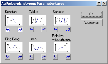

Wählen Sie eine der Optionen zum Wiederholen Ihrer Animation: Klicken Sie auf den linken Pfeil, um das Verhalten vor dem Animations-Key-Bereich anzugeben, und klicken Sie auf den rechten Pfeil, um das Verhalten nach dem Animations-Key-Bereich anzugeben.
Konstante
Behält den Wert des Start- oder End-Keys des Bereichs für alle Frames bei. Verwenden Sie Konstant, wenn vor dem ersten Key des Bereichs oder nach dem letzten Key des Bereichs kein Animationseffekt erwünscht ist. "Konstant" ist der vorgegebene Außerbereichstyp.
Zyklus
Wiederholt dieselbe Animation wie im Bereich. Verfügen der erste und der letzte Key im Bereich über unterschiedliche Werte, springt die Animation abrupt vom ersten zum letzten Key. Wählen Sie den Außerbereichstyp "Zyklus", wenn eine Animation wiederholt werden soll, die Enden aber nicht übereinstimmen müssen.
Schleife
Wiederholt dieselbe Animation wie im Bereich, interpoliert aber die Werte zwischen dem letzten und ersten Key, um eine glatte Schleife zu erzeugen, wenn der Bereich erweitert ist. Wenn sich der erste und der letzte Key an den äußersten Enden des Bereichs befinden, was normalerweise der Fall ist, verhält sich die Schleife genau wie ein Zyklus. Wenn Sie mit der Option "Bereiche festlegen" den Bereich über die Keys hinaus erweitern, bestimmt die hinzugefügte Länge den Betrag der Zeit für das Interpolieren zwischen dem letzten und dem ersten Key. Verwenden Sie "Schleife" mit einer erweiterten Bereichsleiste, um eine Animation zu generieren, die gleichmäßig wiederholt wird.
Detaillierte Anweisungen zum Erstellen von Interpolation mit der Option "Schleife" Kontur finden Sie unter dieser Vorgehensweise.
Ping-Pong
Wechselt zwischen Vorwärts- und Rückwärtswiederholung der Animation im Bereich. Verwenden Sie "Ping-Pong", wenn Ihre Animation abwechselnd vorwärts und rückwärts ablaufen soll.
Linear
Projiziert den Animationswert entlang einer Linientangente auf die Funktionskurve am Ende des Bereichs. Verwenden Sie diese Option, wenn die Animation mit einer konstanten Geschwindigkeit in den Bereich eintreten oder diesen verlassen soll.
Relative Wiederholung
Wiederholt dieselbe Animation wie im Bereich, legt aber den Abstand jeder Wiederholung auf den Wert am Ende des Bereichs fest. Mit "Relative Wiederholung" erstellen Sie Animationen, die während des Wiederholens aufeinander aufgebaut werden.
