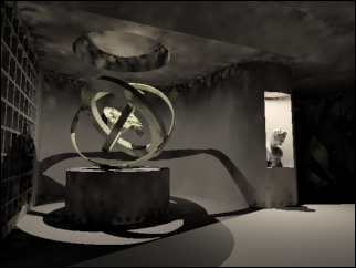

Mit globaler Illumination gerenderte Szene ohne abschließende Sammlung
Die gleiche Szene mit abschließender Sammlung für eine glattere globale Illumination
Die gleiche Szene mit abschließender Sammlung, jedoch ohne globale Illumination (zum Vergleich)
