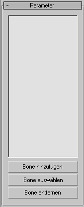

Im Listenfenster werden alle angefügten Bones und ihre Morph-Verformungen hierarchisch aufgelistet. Sie können die Auflistung der Morph-Verformung eines Bones ein- oder ausblenden, indem Sie in der Liste auf das Plus- bzw. Minuszeichen neben ihrem Namen klicken. Die Zahl, die in Klammern neben dem Namen einer Morph-Verformung steht, gibt ihren relativen Einfluss als Prozentwert für das aktuelle Frame an.
Wenn Sie einen Bone in der Liste markieren, wird der Bone in den Ansichtsfenstern durch eine gelbe Linie hervorgehoben, und Sie können eine Morph-Verformung für diesen Bone erstellen. Sie können stattdessen den Bone auch im Ansichtsfenster auswählen, während die Unterobjektebene "Punkte" des Modifikators aktiv ist, indem Sie auf die orangefarbene Linie klicken, die durch die Bone-Mitte verläuft.
Das Markieren einer Morph-Verformung in der Liste ermöglicht Ihnen, die Morph-Verformung zu bearbeiten. Um den Namen der Morph-Verformung zu ändern, bearbeiten Sie das folgende Feld: Rollout "Lokale Eigenschaften"
"Morph-Name".
Klicken Sie hierauf, um einen oder mehrere Bones aus dem Dialogfeld "Bones auswählen" hinzuzufügen.
Damit können Sie Bones hinzufügen, indem Sie sie in einem Ansichtsfenster auswählen.
Klicken Sie auf "Bone auswählen", und wählen Sie danach in einem beliebigen Ansichtsfenster Bones aus. Solange "Bone auswählen" aktiviert ist, ähnelt der Cursor einem Kreuz mit der Beschriftung "BONE HINZUFÜGEN". Um den Modus "Bone auswählen" zu beenden, klicken Sie im aktiven Ansichtsfenster mit der rechten Maustaste oder klicken Sie erneut auf "Bone auswählen".
Entfernt einen Bone und seine Morph-Verformungen aus der Liste. Klicken Sie auf einen Bone-Namen in der Liste, und klicken Sie danach auf "Entfernen".
Wenn beim Klicken auf "Entfernen" ein Morph-Name markiert ist, wird der zugehörige Bone entfernt. Wenn nur die Morph-Verformung entfernt werden soll, markieren Sie die Morph-Verformung und wählen Sie danach im Rollout "Lokale Eigenschaften"
"Morphing löschen".

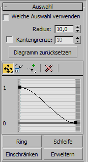

Ermöglicht die weiche Auswahl zum Bearbeiten von Scheitelpunkten.
Weiche Auswahl funktioniert beim Modifikator Haut morphen ähnlich wie Weiche Auswahl in anderen Bereichen von 3ds Max. Die Form des Diagramms wird allerdings nicht mit Spitzer und Runder festgelegt, sondern kann direkt angepasst werden, und der Umfang des Bereichs der weichen Auswahl wird mit Radius statt mit Falloff festgelegt.
Bestimmt den Umfang des Bereichs der weichen Auswahl in System-Einheiten.
Wenn diese Option aktiviert ist, legt "Haut morphen" mit der numerischen Einstellung von "Kantengrenze" den Umfang des Bereichs der weichen Auswahl anhand der Anzahl von Kanten ab dem oder den ausgewählten Scheitelpunkt(en) fest.
Setzt das Diagramm der weichen Auswahl auf die Vorgabewerte zurück. Verwenden Sie diese Option, wenn ein Scheitelpunkt oder Haltepunkt nicht mehr sichtbar ist und daher nicht bearbeitet werden kann.
Der Modifikator Haut morphen stellt ein kleines, voll funktionsfähiges Kurvendiagramm zur globalen Bearbeitung von Eigenschaften der weichen Auswahl bereit, das weitgehend wie andere derartige Diagramme in 3ds Max, wie z. B. Kurveneditor, funktioniert. Der über dem Diagramm eingeblendete Werkzeugkasten enthält Funktionen zum Verschieben und Skalieren von Punkten im Diagramm sowie zum Einfügen neuer Punkte. Diese Funktionen stehen auch zur Verfügung, wenn Sie mit der rechten Maustaste auf das Diagramm klicken. Wenn Sie mit der rechten Maustaste auf einen Punkt im Diagramm klicken, können Sie ihn auf "Ecke" und zwei verschiedene Bezier-Typen setzen. Wenn Sie einen Bezier-Punkt auswählen, können Sie die Kurve durch Verschieben der Haltepunkte verformen.
Erweitert eine Scheitelpunktauswahl, indem zunächst die Auswahl in eine Kantenauswahl umgewandelt wird, in der alle zu den ausgewählten Kanten parallel liegenden Kanten ausgewählt sind, und anschließend die neue Kantenauswahl wieder in eine Scheitelpunktauswahl umgewandelt wird. Die Verwendung von "Ring" setzt eine geeignete Scheitelpunktauswahl voraus, in der mindestens zwei Scheitelpunkte auf derselben Kante liegen.
Erweitert eine Scheitelpunktauswahl, indem zunächst die Auswahl in eine Kantenauswahl umgewandelt wird, in der alle ausgerichteten Kanten ausgewählt sind, und anschließend die neue Kantenauswahl wieder in eine Scheitelpunktauswahl umgewandelt wird. Die Verwendung von "Schleife" setzt eine geeignete Scheitelpunktauswahl voraus, in der mindestens zwei Scheitelpunkte auf derselben Kante liegen.
Reduziert den Bereich der Scheitelpunktauswahl durch Ausschluss der äußersten Scheitelpunkte aus der Auswahl. Wenn die Auswahl nicht weiter eingeschränkt werden kann, wird die Auswahl der verbleibenden Scheitelpunkte aufgehoben.
Erweitert den Bereich der Scheitelpunktauswahl in allen verfügbaren Richtungen nach außen.

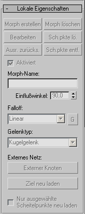

Dieses Rollout stellt Funktionen zum Erstellen und Bearbeiten einzelner Morph-Verformungen bereit. Die Einstellungen, wie z. B. "Morph-Name" und "Einflusswinkel", sind jeweils für die betreffende Morph-Verformung spezifisch.
Stellt am aktuellen Frame für den markierten Bone eine Morph-Verformung ein. Zusätzlich wird damit unter Verwendung der aktuellen Ausrichtung des Bones die "Pose" für diese Morph-Verformung festgelegt und der Bone auf 100 % eingestellt, was in der hierarchischen Ansicht des Listenfenster angezeigt wird. Wenn Sie die Morph-Verformung bearbeiten, kehrt das mit Haut versehene Objekt in diese Ausrichtung zurück und behält sie bei.
Wenn Sie eine Morph-Verformung erstellen, werden vom Modifikator alle Scheitelpunkte, die Bestandteil der aktuellen Pose sind (d. h. die von der Anfangspose versetzt wurden), orangefarben hervorgehoben. Zusätzlich erstellt der Modifikator einen Vorgabenamen für die Morph-Verformung und fügt sie unter diesem Namen als untergeordnetes Objekt des markierten Bones zum Listenfenster hinzu.
) "Kanten zeigen". Löscht die markierte Morph-Verformung, wodurch sie im Listenfenster von ihrem übergeordneten Bone entfernt wird. Diese Option ist nur verfügbar, wenn eine Morph-Verformung markiert ist.
Damit können Sie die aktuelle Morph-Verformung formen, indem Sie Scheitelpunkte transformieren. Um den Bearbeitungsmodus zu beenden, klicken Sie erneut auf die Schaltfläche "Bearbeiten".
Beim Transformieren eines Scheitelpunkts im Bearbeitungsmodus wird ein Morph-Ziel erstellt. Jeder transformierte Scheitelpunkt wird in die Morph-Ziel-Position (oder Morph-Ziel-Ausrichtung oder Morph-Ziel-Skalierung) verschoben, wenn der Morph-Wert auf 100,0 erhöht wird, und danach wieder davon weg verschoben, wenn der Morph-Wert abnimmt, wobei der Winkel des Bone, der die Morph-Verformung steuert, zugrunde gelegt wird.
Beim Transformieren eines Scheitelpunkts im Bearbeitungsmodus wird auch die Farbe des Scheitelpunkts von orangefarben zu gelb geändert. Dadurch können Sie sofort sehen, welche Scheitelpunkte Bestandteil der aktuellen Morph-Verformung sind.
Durch Auswählen von "Bearbeiten" wird das mit Haut versehene Objekt in die Ausrichtung der 100 %-Pose für diese Morph-Verformung versetzt (siehe "Morph erstellen" weiter oben). Darüber hinaus wird die Unterobjektebene Punkte aktiviert, sodass Sie mit den üblichen Transformationshilfsmitteln von 3ds Max Scheitelpunkte transformieren können.
Behält ausgewählte Scheitelpunkte in der Morph-Verformung bei, setzt aber ihre Delta-Werte (Änderungen ab der Anfangspose) auf 0 zurück.
Stellt die Ausrichtung der Morph-Verformung auf die aktuelle Ausrichtung des Bone ein, der die Morph-Verformung steuert.
Dadurch können Sie den Winkel ändern, bei dem die Morph-Verformung ihre größte Wirkung hat. Wenn Sie beispielsweise einen anschwellenden Bizeps bei Frame 120 erstellen und später beschließen, dass der Muskel besser bei Frame 150 am größten sein soll, wechseln Sie zu Frame 150, wählen Sie die Morph-Verformung im Listenfeld aus, und klicken Sie danach auf "Ausrichtung zurücksetzen".
Entfernt ausgewählte Scheitelpunkte aus der aktuellen Morph-Verformung und löscht dadurch jede Animation, die als Bestandteil der Morph-Verformung angewendet wurde.
Verwenden Sie diesen Befehl, um Speicher zu sparen, indem Sie Scheitelpunkte entfernen, die nicht Bestandteil der Morph-Animation sind.
Wenn diese Option aktiviert ist, ist die Morph-Verformung aktiv. Ist sie dagegen deaktiviert, tritt die Morph-Verformung in der Animation nicht auf und wird sie im Listenfeld als "Deaktiviert" ausgewiesen. Vorgabe = Aktiviert.
Die Fähigkeit, jede Morph-Verformung einzeln zu aktivieren und zu deaktivieren, ermöglicht Ihnen, die Wirkung jeder Morph-Verformung zu isolieren oder alle Morph-Verformungen gemeinsam zu testen.
Zeigt den Namen der aktuellen Morph-Verformung an und ermöglicht Ihnen, diesen Namen zu ändern.
Der Winkel um die aktuelle Ausrichtung des Bones, in dem die Morph-Verformung erfolgt. Vorgabe = 90,0.
Dies ist ein wichtiger Parameter. Man kann sich den Einflusswinkel als einen Kegel vorstellen, der beim Erstellen der Morph-Verformung den Bone in seiner Ausrichtung umgibt. Hierzu ein Beispiel, in dem der Einflusswinkel auf den Vorgabewert von 90,0 Grad eingestellt ist. Wenn der Bone seine Rotation mehr als 45 Grad von der Ausrichtung entfernt beginnt, in der die Morph-Verformung erstellt wurde, hat die Morph-Verformung zu diesem Zeitpunkt keine Wirkung. Wenn sich der Bone von diesen 45 Grad zur Ausrichtung der Morph-Verformung hin bewegt, nimmt die Morph-Verformung bis zu ihrem vollen Wert zu. Wenn sich der Bone in seiner Rotation dann wieder weg bewegt, nimmt die Morph-Verformung allmählich ab, bis sie bei einer Entfernung von 45 Grad oder mehr von der Ausrichtung der Morph-Verformung nicht mehr zu sehen ist.
Diese Einstellung bestimmt die Änderungsrate der Morph-Verformung beim Bewegen des Bone innerhalb des Einflusswinkels. Wählen Sie in der Dropdown-Liste einen von vier verschiedenen Falloff-Typen: "Linear", "Sinual", "Schnell" oder "Langsam". Wenn Sie "Benutzerdefinierter Falloff" wählen, können Sie danach auf die Schaltfläche "G" (für "Graph", auf Deutsch: "Diagramm") klicken und den Falloff mit den herkömmlichen Steuerelementen für Kurvendiagramme bearbeiten.
Diese Einstellung bestimmt, wie der Modifikator die Winkelbewegung des Bone verfolgt. Der Gelenktyp wird nicht pro Morph-Verformung, sondern pro Bone eingestellt. Vorgabe = Kugelgelenk.
Damit können Sie ein anderes Netz als Morph-Ziel verwenden. Klicken Sie auf die Schaltfläche (Vorgabebeschriftung: "-Kein-"), und wählen Sie danach das Zielobjekt aus. Das Zielobjekt sollte dieselbe Netzstruktur wie das Objekt des Typs "Haut morphen" haben. Wenn Sie ein externes Netz angegeben haben, erscheint sein Name auf der Schaltfläche.
Durch Verwenden eines externen Netzes lassen sich Morph-Ziele einfacher in einem Ziel-Netz einrichten, das eine Referenzpose verwendet, als in dem mit Haut versehenen, animierten Netz, in dem sich Abschnitte überschneiden könnten, wodurch es schwierig sein kann, die Scheitelpunkte für das Morphing auszuwählen. In dieser Situation ist es wahrscheinlich am besten, die Option "Nur ausgewählte Scheitelpunkte neu laden" zu aktivieren.
Diese Option aktualisiert das Objekt des Typs "Haut-Morpher" durch bearbeitete Scheitelpunktpositionen aus dem bearbeiteten Netz.
Wenn diese Option aktiviert ist, werden durch "Ziel neu laden" nur die Positionen von Scheitelpunkten, die im Netz von "Haut morphen" ausgewählt sind, aus dem Ziel-Netz kopiert. Ist diese Option deaktiviert, werden durch "Ziel neu laden" die Positionen aller Scheitelpunkte kopiert. Vorgabe = Deaktiviert.
