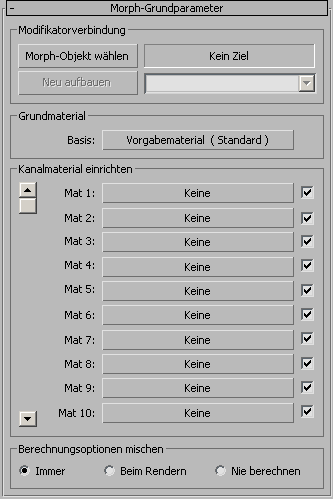

Die Benutzeroberfläche für das Morpher-Material befindet sich im Material-Editor im Rollout "Parameter".
Zeigt den Namen des Objekts an, dem das Morpher-Material zugewiesen wird. Wenn kein Objekt zugewiesen wurde, lautet die Angabe in diesem Feld "Kein Ziel".
Diese Liste ist mit der Markierungsliste im Modifikator "Morpher" identisch. Hier werden die im Modifikator "Morpher" gespeicherten Markierungen angezeigt.
Zwischen den Kanälen im Morpher-Material und im Modifikator "Morpher" besteht eine 1:1-Entsprechung. Ein Material in Kanal 1 des Morpher-Materials wird vom Zahlenauswahlfeld für Kanal 1 im Modifikator "Morpher" gesteuert.
3ds Max kann deutlich langsamer werden, wenn viele aktive Materialien vermischt werden. Über die folgenden Optionen können Sie den Zeitpunkt steuern, zu dem das Morph-Ergebnis berechnet wird.
